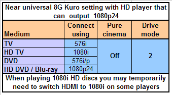

Ett steg vidare från denna är:
"Video" (t.ex. sport, allt som är filmat med tv/video kamera), använd blå inställningar (PC:Off)
"Film" (japp, t.ex. filmer, sånt som är filmat för bio plus lite annat), använd gula inställningar (PC:Adv el Standard)
Gäller såväl SDTV som HDTV. Får man problem med textning med de gula inställningarna kan man prova att ha "Text Optimizer:On".
Så för tv skadar det inte att ha två minnen att fippla mellan - om man är noga och om man orkar.
Vet inte om det är så med alla G8:or men på min är ovanstående oanvändbar för BD iaf (PC:Off ger extremt flimmer vid 1080p24 input). Men till G9 är det väl kanske fixat, minns inte (ville bara ställa ett frågeteckan ang riktigheten i ovanstående)
Har kollat igenom tråden lite efter inställningar till min kommande KRP 500M och jag kommer definitivt testa Pure läget med kontrast runt 30 (enligt TVC15s inställningar) och dessutom har jag DVE både på vanlig DVD och HD DVD, så där kan jag ju pilla lite på egen hand...
Dock så är jag fortfarande osäker på tabellen ovan och alla olika Drive mode samt Pure Cinema inställningar...? Jag har t ex en Toshiba Ep35 HD DVD spelare som jag kör alla mina HD DVDs och vanliga PAL DVDs på, vad ska jag använda för inställningar då? 1080p/24hz är väl självklart för HD DVD + PC = advanced, men måste jag sedan byta dessa inställningar för vanliga DVDs? Eller?
Samma sak för min PS3a? När jag kör BD-filmer så borde väl 1080p/24hx och PC=Advanced vara standard, men när jag sedan vill lira ett spel, typ Ratchet & Clank ska jag skifta ngn inställning då (stänga av PC, ändra till 1080p/60hz??). Och vad gäller för inställningar när man lirar X360 via HDMI?
Sorry om det blev många frågor, men jag är verkligen en Pioneer-newbie och dessutom tycker jag fortfarande (trots alla Google sökningar + info från AVS och AVForum) att det känns smått förvirrande över vilka PC och DMs inställningar man ska använda. :P
Edit: fick svar från Kingsfats på AVforum:
"Hi.
Use Advance with your EP35 and PS3 you can leave both on Drive mode 1 that's fine.I never fuss with Purecinema and games,no need.Drive modes affect 50Hz signals ONLY so again it's no big concerning the 360 and gaming as 99% are 60Hz anyway.
All the best. "
Länk
Så jag kommer troligtvis köra PURE-läget (men naturligvis även testa Movie mha DVE) och dessa inställningar för PC samt DM:
PS3 (Blu-ray och spel), EP35 (HD DVD och PAL DVD) och X360 (spel): PC =Advanced, DM=1
Digitalbox (ska införskaffa Comhems Humax HD PVR) = 1080i PC= OFF , DM= 2.
Borde väl funka tycker jag? ;)
Redigerat av ajzman, 16 April 2009 - 12:45.
