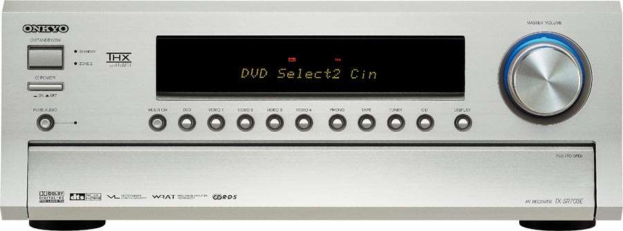

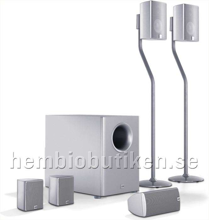

1. Canton Movie 150 QX Silver sattelitsystem
2. Onkyo TX-SR703E Reciver
Canton Movie 150 QX Sattelitsystem

Kopplade upp Canton 150 QX högtalarna med Onkyo TX-SR703E recivern temporärt bara för att testa. Jag vill påpeka att jag kommer från ett Bose Lifestyle 18 system och har alltid tyckt att det låter kanonbra.
Detta var dock en annan liga, eller rättare sagt en annan planet :)
Helt enkelt vansinningt!!!! Vilket ljud! Trodde huset skulle rasa samman :(

Härligt jobb... Snyggt blev det också.
Skymtar man inte en Onkyo där bakom glaset också. Härligt! och Canton. Kan knappt bli bättre :-)
