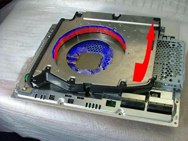

Det verkar mer och mer som om luftcirkulationen i kylaren inte går att kontrollera. Jag börjar bli övertygad om att detta är anledningen till att fläkten varvar upp då det ansenliga undertryck som skapas i kylarelementet medför att luften sugs in från utblåset.
Problemet verkar uppstå i den lägsta sektionen av kylaren som släpper in luften:
Bifogad fil  Faulty_PS3_75.JPG   59.06K   2 Antal nerladdningar
Denna bild visar lite schematiskt hur flödet går; blått in och rött ut.
Eftersom luften tagen från utblåset inte är tillräckligt avkyld utan istort just är den luft som precis passerat ut genom kylaren och redan är varm, så sugs den tillbaks och värms ytterligare osv. Och eftersom den mägnd luft som nu sugs in är större måste den ta vägen nå´nstans och det turboflöde som kan kännas längst ner vid strömsladden ökar ytterligare i styrka.
Sammantaget medför den ökade värme att fläkten går upp i varv för att kompensera. fläkthastighet 3 är det lägsta jämnviktsläget för dessa konsoller. Kontakta Nordisk film för konsultation: [email protected]

Postad 19 April 2007 - 11:10
tolou
  • tolou
  • 199 inlägg
Alla som vill bidra här kan kolla sin fläkt själv.
Ta en stark ficklampa och lys in i ventilationshålen bak. Studera mellanrummet i den nedersta sektionen av kylarflänsen. Där i mitten någonstans bör fläktens blad synas.
På en felaktig maskin är de knappt synliga precis i kanten mot övre sektionen, medan på en fullt fungerande är de mera synliga och bör täcka kanske upp till halva mellanrummet.
Detta är min teori, fyll på nedan med era observationer! :)
Postad 19 April 2007 - 11:33
_green_
  • _green_
  • 443 inlägg
Oj, detta låter som en intressant teori. Jag skall kolla min när jag kommer hem. Bara ca 5 timmar kvar... :)
Hoppas det är nån som har en läges 1 maskin som kan bekräfta din teori. (Någon av de som röstat på alternativ 1 här?)
Skulle detta stämma så blir det väldigt enkelt att byta sin PS3 i framtiden.
Edit:
Kollat min PS3 som brukar ligga i läge 3. Den verkar, vad jag kan se ha den här glipan som nämns i posten ovanför.
Jag mätte utblåstemp, stora utblåset bak under uppstart, i läge 1 stiger värmen snabbt till 57 *C då kickar nästa fläktläge in.
Felet är att maskinen blir för varm helt enkelt.
Men undra om det beror på baksug eller annat??
Redigerat av _green_, 19 April 2007 - 16:55.

Den som vill kan testa lite och öppna sin PS3:a, på egen risk och jag tar inget ansvar för din maskin samt att du då blir av med garantin. ;)
Enligt min teori så skall fläkten komma ner i varv om det lägsta lagret i kylarelemetet minimeras, alt. fläktgapet i nivå med detta.
Om man har lust & ork skulle du kunna känna lite på fläktens förmåga att skjuta ihop sig något för att "tighta" till gapet, eller alternativt prova att böja till kylarflänsen så att luften inte släpps igenom så lätt där.
På denna bild...
https://www.minhembi...e=post&id=34125
syns ju att ljuset från lampan reflekteras under fläktbladen i det gap som jag beskriver. Mellanrummet här är antagligen för stort, och bör minskas så mycket som möjligt utan att det blir kontakt med fläktramen (då uppstår det där tjutandet/"whining").
Om inte detta går måste lagret i kylflänsen "täppas till" lite så luften inte passerar så lätt. Det är det blåa lagret runt fläkten:
https://www.minhembi...-1176837012.jpg
Detta kan vara lite mer "tricky" och kanske räcker det med att böja till flänsen så det närmar sig locket på kylaren så mycket det går.
Man kan istället lägga nå´n typ av bricka som distans när man skruvar fast fläkten, så kommer den upp en liten bit varpå fläktgapet minskar en aning i det lägsta lagret inne i kylaren. Det gör nog inte så mycket om fläkten sticker upp lite ovanför kylaren utan suger då bara friskluft här istället för från kylaren. Luftmängden här avgörs ändå av perforeringen i luftintaget.
Jag antar att mellanrummet på fläkten är ca. 3-4 mm utan att ha sett den "live"....
Med ungefär två brickor kanske man lyfter 2 mm, vilket antagligen är minst det man behöver.
Huvudsaken är ju att fläktens blad inte kommer upp såpass att den inte börja fläkta ut värme i den nya springan, dock har den ju ett inflöde här att tampas med först!
För övrigt tycker jag kanske måste hela kylarkonstruktionen vara lite mer tight och smita åt fläktbladen från båda sidor... :P
Tycker också nedersta (konsollen i horisontellt läge) mellanrummet(det problematiska gapet vi pratat om hela tiden) i kylflänsen var onödigt stort.
Lycka till! B)
För övrigt tycker jag kanske måste hela kylarkonstruktionen vara lite mer tight och smita åt fläktbladen från båda sidor...  ^_^
Lycka till!  B)
Er det ikke litt uheldig å løfte viften over kjøleflensen. Luft dras jo inn der og da risikerer en å bremse opp mye av tilgangen til kald luft?
En annen ting er at en kanskje må ta hensyn til om en har 15 eller 19 blad vifte. Jeg vet ikke, men det kan se ut som 19 blad viften er bredere enn den med 15?

Lite info och en bekräftelse på att luftgenomströmningen är ett problem(på engelska):
http://community.eu....315#post1785315
Även här hade vi ett exempel på detta:
https://www.minhembi...dpost&p=1423233
Vad jag försöker säga är att ett enkelt sätt att bedöma din PS3:a är att bedöma luftflödet ut ur ventilationshålen upptill(stående). Är det bra flöde, så är det antagligen bra luftgenomströmning som helhet och PS3:an mår bra, annars inte. ;)
Dags att lyfta denna tråd tror jag... :blink:
Redigerat av tolou, 29 May 2007 - 16:14.

Här kommer ytterligare en illustration av vad som felar:
Bifogad fil  PS3_Fan_problem_VGA.jpg   34.91K   0 Antal nerladdningar
Det mörka cirkulära i mitten är fläkten, och sedan är det kylarens kanter(locket & botten) som syns på bilden. Alltså, om gapet mellan fläkten & kylaren blir för stort börjar luften cirkulera inne i kylaren istället för att tryckas ut ordentligt.
Kanske skall man ta ut hela kylarkonstruktionen och ta och sätta sig på den för att klämma ihop den något??! :wub:
Redigerat av tolou, 14 June 2007 - 09:19.
