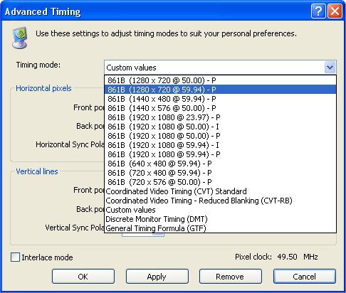

Jag har ett Nvidia 6600gt i min nuvarande HTPC (ska uppgraders till förmån för HD filmer)
Under avanceade inställningar kan jag välja exakt vilken vsync jag vill ha.
Kommer det att funka att ställa grafikkortet i 23.976hz? vad ska hSynken ställas till om VSyncen är satt till 23.976?
Tacksam för svar, Anders

Hitta en liten faq på nivida Om man kollar under de förinställda timing modesen så finns ju tillexempel 23.976 med där, så det borde funka tycker man ju...
