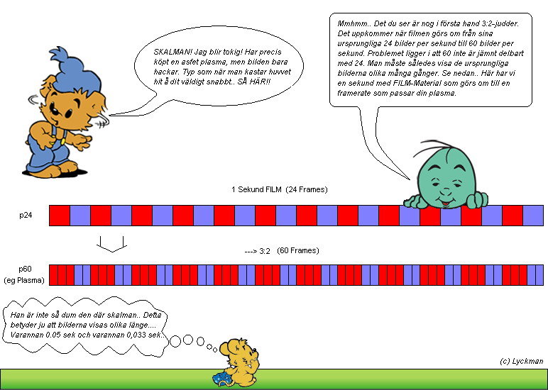

Jag trodde att ju mer hz en sändning/bild har desto bättre. Alltid när jag spelat PS2 spel har jag valt 60hz istället för 50. Nu klarar ju apparaterna även 100 hz borde dom inte klara 24 enkelt då?
Förstår inte riktigt... Är inte 100hz bättre än 24hz och om blu-ray är så bra varför visas den i ynka 24hz?
Nja, det där var en förenklad sanning som möjligtvis gällde när det var CRT apparater som gällde och bilded var interlaced. Då kan 100hz helt enkelt mindre flimmer än 50hz.
Nu när det är platta skärmar med progressiv bildvisning så stämmer inte ovanstående.
För att krångla till det ytterligare så multiplicerar olika bildvisningsapparater antal bilder per sekund när de matas med 1080p/24. Tex en Sony VPL-VW50 visar exakt 24 bilder i sekunden medan en Pioneer PDP-508XD visar 24x3=72 bilder/s (varje frame visas 3ggr i rad).
Anledningen att man vill visa materialet i multiplar x 24 är att biofilmer är inspelade i 24 bilder per sekund.
Till sist så vill jag bara avsluta med denna eminenta bild som Lyckman här på forumet har gjort:

Lite saxat från AVSforum... och det verkar ju lovande...
*Watched Casino Royale in 1080p/24 on PS3 blu Ray. Its great. It handles 24hz just fine. So no worries there guys!
Bifogad fil  Without_pics.gif   41.63K   2 Antal nerladdningar
