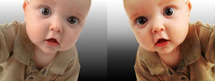

Hur fixar man dÄ? Jo man har olika GammavÀrden för olika nivÄer i bilden. Om man lÄter mörka delar tilldelas ett visst gammavÀrde som gör dessa extra mörka och sÄ lÄter man ljusa delar fÄ ett annat gammavÀrde som gör dessa extra ljusa sÄ fÄr man ju massor med kontrast.
En bild sÀger mer Àn 1000 ord, samma bild, presenterad med olika "gammor":
Bifogad fil  ben_hicr.jpg   32.9K   4 Antal nerladdningar
TÄl att trixas med mao... :)
Dynamisk kontrast kan alltsÄ oxÄ betyda "dynamisk gammahantering". Dvs man förÀndrar gammavÀrderna beroende pÄ bildinnehÄll för att uppnÄ högre bildkontrast, med en varierande grad förstörd bild som resultat.

Bilder kanske Àr bra...om gamman frÄn vÀnstra baby-bilden ovan ger följande snygga grayramp:
Bifogad fil  kalibrering_3.jpeg   9.18K   10 Antal nerladdningar
SÄ kanske gamman frÄn högra baby-bilden ovan ger följande icke-snygga grayramp:
Bifogad fil  kalibrering_3_g.jpg   10.06K   8 Antal nerladdningar
(baby-bilden innehÄller ju föresten en grayramp i bakgrunden, kvalitén pÄ bilden som sÄdan Àr lite kass dock...)
Det Àr lite svÄrt att visa med bilder, men ovanstÄende Àr iaf ett exempel pÄ vad man kan tÀnkas hitta mha DVE.

RÀtt kul med din babybild, jag skulle gissa pÄ att 80% (eller mer) av folket skulle vÀlja TVn som visade babybilden Ät höger.

DÄ tillhör jag de mindre Àn 20%...
Bliden till höger Àr utfrÀtt i högdagarna.
Skulle solklart vÀlja bilden till vÀnster.

Kan erkÀnna att jag först trodde att det var den högra bilden som var den korrekta :)
Hey, vad har du för syn pÄ barn egentligen? :) ;)
Om jag skulle ha ett barn sÄ skullejag helst vilja ha ett med fÀrg pÄ kinderna som den högra bilden och inte va askgrÄ som den vÀnstra :blink:
Blir ingen proffisionell kalibrator av mig det kan vi redan nu faststÀlla :)
Om jag skulle ha ett barn sÄ skullejag helst vilja ha ett med fÀrg pÄ kinderna som den högra bilden och inte va askgrÄ som den vÀnstra :D
Syftade mest pÄ att jag inte tror pÄ en barnuppfostran dÀr smÄkillar har lÀppstift och knarkar sÄ hÄrt att ögonen ploppar ut frÄn ansiktet... ;)
Ärligt talat, hur bilderna ser ut beror ju förstĂ„s pĂ„ hur monitorn man tittar pĂ„ Ă€r instĂ€lld - och det Ă€r ju en av poĂ€ngerna med att kalibrera displayen - att det presenterar bilden sĂ„ som en avsett, det Ă€r först dĂ„ man ser vilken uppfostran ungarna har fĂ„tt, oavsett om den Ă€r bra eller dĂ„lig... :P

Det Àr iofs inte dina barn jag oroar mig för - mera "svenssons" barn eftersom de med glÀdje springer in pÄ en stormarknad och faller pladask för sÄdan hÀr grayramps och kids... :P
Bifogad fil  ben_hicr_2.jpg   37.51K   9 Antal nerladdningar
De borde uppfostras att ta fram sÄdan hÀr istÀllet:
Bifogad fil  ben_nocr.jpg   27.71K   10 Antal nerladdningar
(receptet för bilden lÀngst upp Àr en dos canabis, en del s-formad gamma kurva, en handfull blÄtintad grÄskala och en skoppa överstyrd skÀrpa... ;) )
