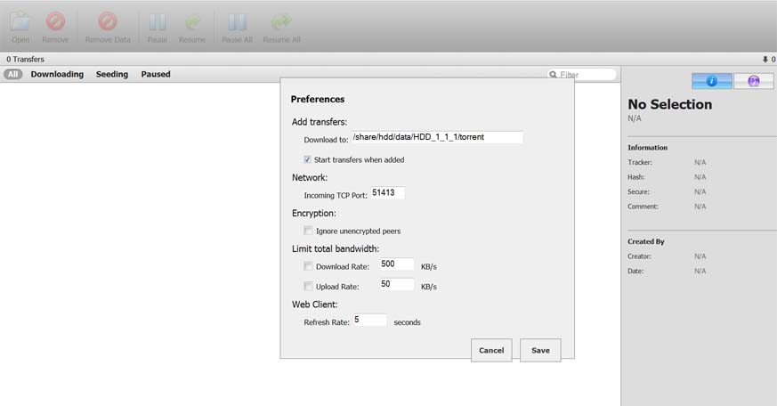

Öppnar webbläsaren och skriver in adressen:
http://192.168.7.7:9091
Jag ser nu programmet i Webbläsaren och ska ändra lite i programmet och genom att Klicka på ikonen längst ner till höger och väljer Preferens kan jag ställa in högsta upp och nerladdningshastighet samt ändra min nerladdningsmapp.
Bifogad fil  trans_mission_webul.jpg   40.42K   0 Antal nerladdningar
Väldigt bra att kunna tanka utan väsnande dator och att det drar massa ström. Men inget för den lata därför att
nerladdningsmappen ändras ibland av sig själv till den som jag skapade först och man inte kommer åt. Inte
heller Transmission kommer man åt ibland genom Webbläsaren eftersom det som standard blockerar detta
med att man inte är med på en sk WhiteList. Därför skriver jag
/opt/bin/transmission-daemon -a "*.*.*.*",
när jag startar programmet men kan det kan gå bra med
/opt/bin/transmission-daemon -f

Jag har lagt in unslung på min NSLU2 samt kopplat in en 40gb usb disk i port2. Jag har även installerat transmission 1.51 och fått igång webui:et
Men vad ska jag skriva i "download to:" i webUI:et för att få ner torrentarna till min HDD? och hur kommer jag åt dom när dom sedan är nerladdade.
Postad 15 March 2009 - 09:38
ruva
  • ruva
  • 2789 inlägg
i "download to:" i webUI:et skriver du:
/share/hdd/data/HDD_1_1_1/
. Annars tar du reda på det genom att i putty skriva mount så ser du sökvägen till hårddisken.
Om du ser bilden har jag i windows skapar en mapp som heter Torrent och lagt till det i sökvägen.

Postad 15 March 2009 - 09:54
Går det att döda telnet-accessen man startar setupen på den på något vis? Känns inte helt super att den ligger och lyssnar på telnet hela dan...
Postad 15 March 2009 - 11:27

Så fort man startar om sin NSLU2 går inte tlenetsessionen på. Man måste sätta på den manuellt från: Enable/Disable NSLU2 telnet Service så det är ingen fara. Går att stänga av därifrån också. Man kommer dit genom att mata in NSLU2 ip-adress i webbläsaren och klicka uppe till höger.
