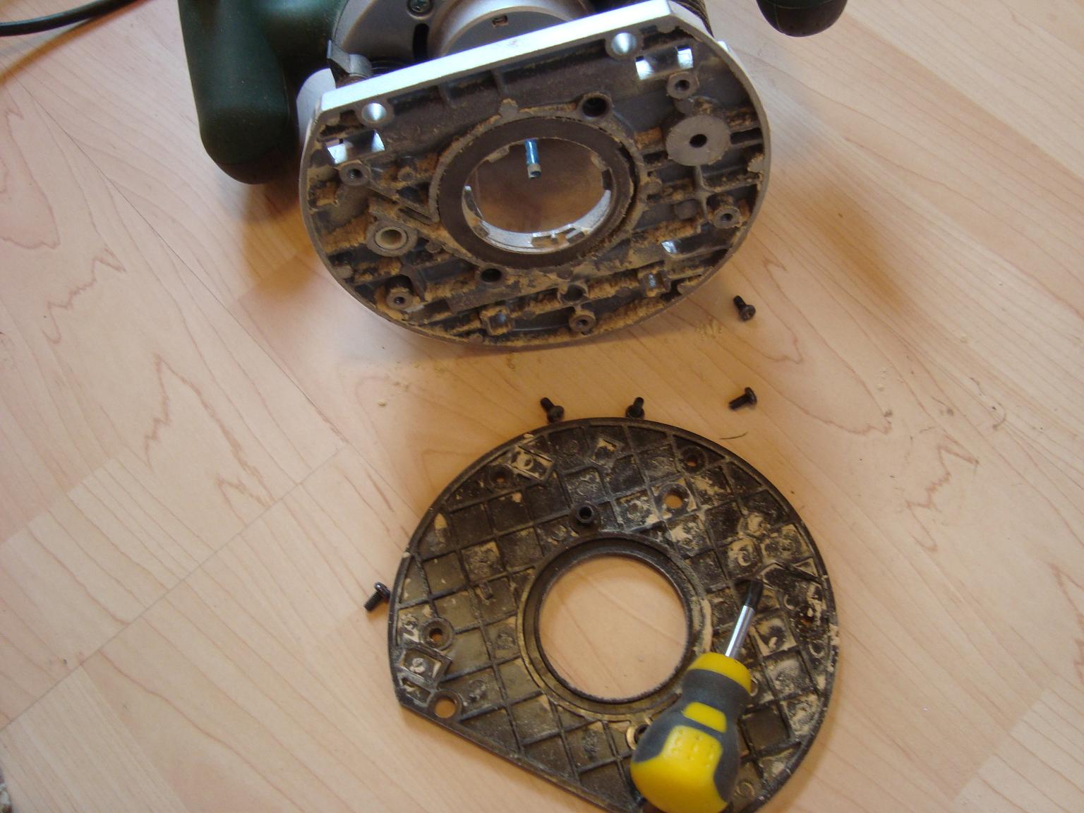

Dags att montera fräsen, en vanlig Bosch överhandsfräs.Bort med bottenplattan,denna hade jag tdigare och malla för hålen när jag gjorde aluminiumplåten.
Ditskruvning av fräsen

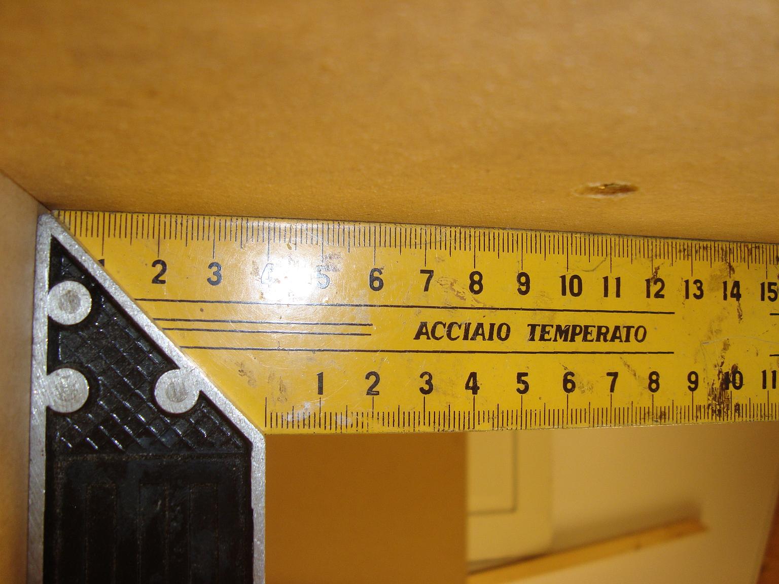

Nu kommer det lite finlir, ett anhåll håller på att göras. Måste bli 100% i 90 grader. Kexar och limmar, många tvingar blir det. Limmet får torka sen ska det kompletteras med 4st stöd för att bibehålla vinkeln.
Aluminiumvinklen är bara som ett stöd under limmning.

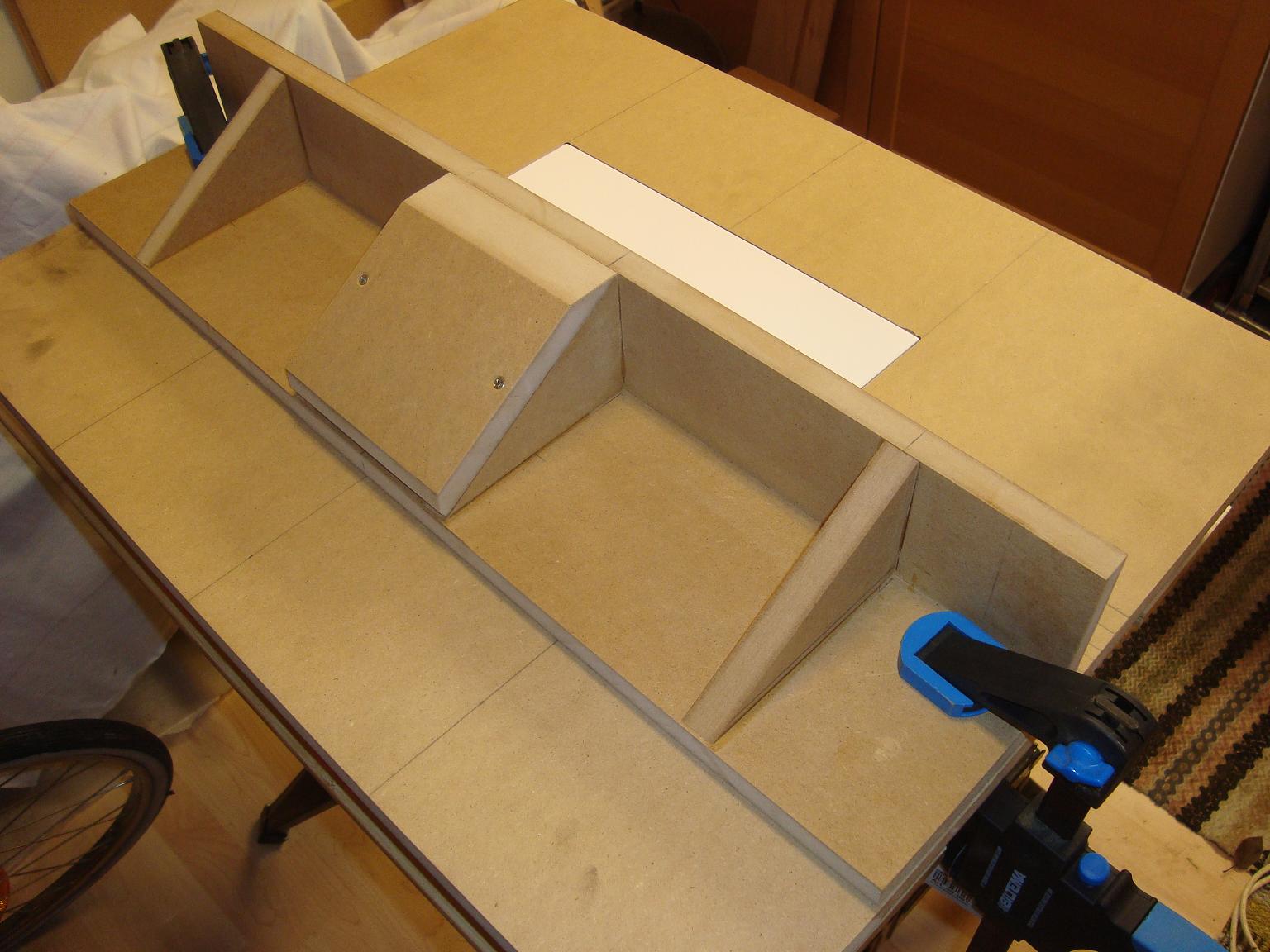

Såja limmet har fått torka över natten, dags för lite stagning.Skruvlimmas på plats.
Får duga, ser ganska ok ut ;)
Har även satt på en förhöjningsram så att jag kan spänna fast fräsbordet.
Monterat en platta i mitten mellan stagen, dels för att styva upp då det skall göras hål på framsidan och dels blir där sedan ett hål för utsug.
Snart klart, bara ytfinish kvar och någon typ av spår för att fästa anhållet mot bordet.
Fräsdags :blush:
Anhållet går att vända som att man får ett högre stöd om man så vill
Jaha blev det som man tänkt sig..... det blev bättre. Funkar perfekt.
