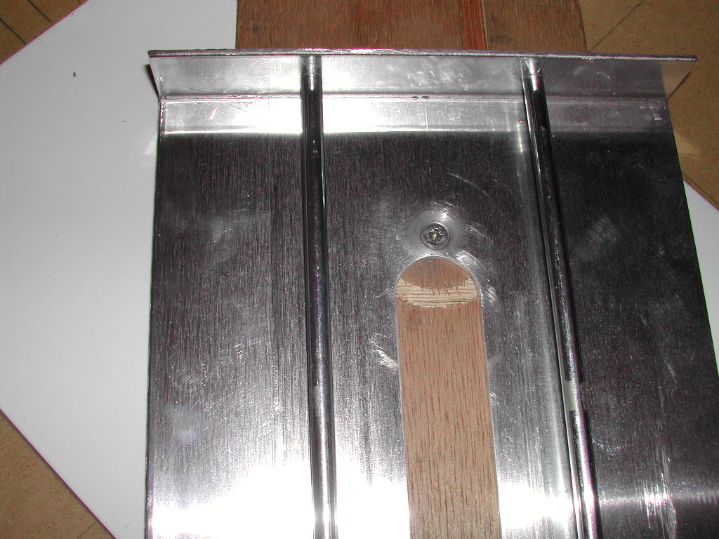

Finns många varianter på denna typ av jigg.
Så här gjorde jag min.
En lokal smidesverkstad fick bistå med en 3mm aluminiumplåt 200mm bred och 480mm lång.
Lät dom bocka till en kant på 30mm.
Borrar två hål så att jag kan fästa glidstängerna som hör till fräsen.Fräser även en skåra i mitten på plåten.
Jiggen skruvas fast i arbetsstycket med en försänkt M5 maskinskruv.Eftersom skruven är försänkt självcentrerar den sig i hålet.
Bricka å mutter, skall senare användas låsmutter istället.
Dags att testa
Jodå det funkar perfekt.
Fräsen kan justeras i jiggen utan att borra en massa olika hål, minsta diameter 55mm och max 560mm

Ett sånt anhåll är nästan ett måste,dom som följer med fräsen är oftast ett skämt!
En variant på samma tema.
Jag slipade till ett stift och svetsade fast,när jag ska göra ett hål för en högtalare eller så gör jag bara ett litet 3-4mm hål med en pryl.
Funkar klockrent.
