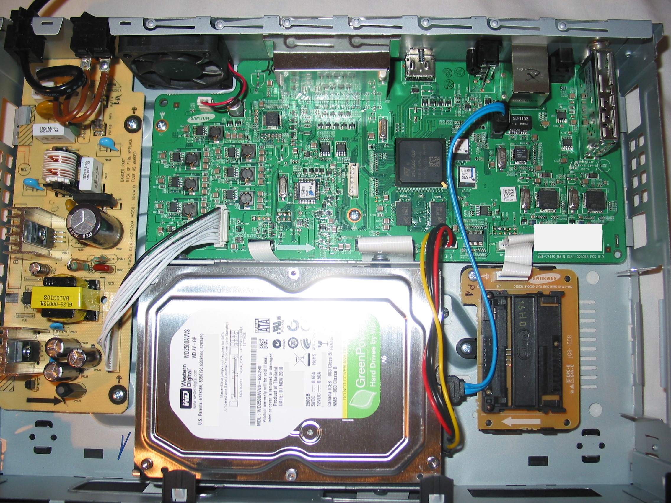

Är det någon som lyckats byta till en större hårddisk på den här Samsung-PVR ?
Om, är det i så fall komplicerat? :ph34r:
#619
Postad 03 October 2011 - 20:22
Viz
  • Viz
  • 484 inlägg
Hej :)
Japp! om du läser i början i tråden står det hur du gör, disken är också kopplad till tråden :)
#620
Postad 05 October 2011 - 00:19
Unregistered94bbe618
  • Unregistered94bbe618
  • 476 inlägg
Hej :)
Är det inlägg #244 du menar?
https://www.minhembi...dpost&p=3271532
Har någon fotograferat hur boxen ser ut på insidan?
Verkar nästan "FÖR" enkelt att bara skifta disken utan att behöva göra något !!
Kan man ta isär boxen utan att det syns, tänkte på garantin på två år! :ph34r:
EDIT:
Är det så "enkelt" att man skruvar isär boxen, (försöker rädda ev.sigill) skruvar loss den befintliga hårddisken och sedan skruvar dit den stora på 2 TB
Klarar boxen själv av att formatera disken, så att allt funkar?
:rolleyes:
Hittade en bild
Redigerat av Unregistered94bbe618, 06 October 2011 - 21:25.
EDIT:
:rolleyes:
Hittade en bild
Perfekt, hade två st WD 1,5TB som jag inte använde, stoppade in en direkt och de funkade hur bra som helst, fast efter formatering så ska jag bara ha 1TB ledigt enligt listan i menyn, får väl se med tiden hur de funkar, skulle inte förvåna mig när de börjar bli mycket på disken så börjar de man spelat in att hacka m.m, är ju normalt inte så stora diskar i en dekoder, runt 320 brukar ju vara max i dom flesta. Enkelt dock att ta isär och byta, fem skruvar, sprätta loss plattan vid kortläsaren, sedan är de bara att lyfta bort skalet, skruva loss 4 skruvar som håller fast disken, dra loss dom 2 sladdar som sitter i disken och sedan lyfta ut och skruva bort disken från släden den sitter i, sedan i med utbytesdisken och montera tillbaka allt igen, finns inga sigill å sånt, är man försiktig och inte nöter färgen på skruvarna så syns de inte att boxen är öppnad.
Redigerat av Unregistered94c28536, 08 October 2011 - 19:38.
#632
Postad 08 October 2011 - 20:25
  • 476 inlägg
Tack för bra förklaring
Om man nu måste köpa en ny disk, varför inte nöja sig med en på 1 TB
https://www.prisjakt...kt.php?p=510235
Kostar ju bara 460 spänn, så kanske man slipper problemet med vad som händer om disken är större...
