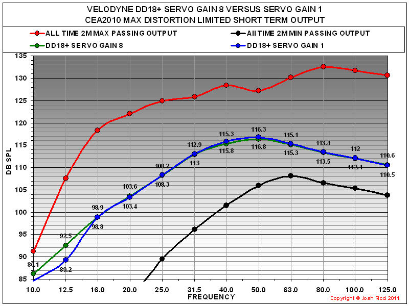

Här är DD18, mätt utomhus, på 2 meters avstånd. Bilden visar kompression. Rak linje = ingen kompression:
Bifogad fil  dd18_1.png   442.16K   7 Antal nerladdningar
THD:
Bifogad fil  dd18_2.png   427.82K   6 Antal nerladdningar
Även om den är svårt att jämföra två olika mätningar, så är det mätt utomhus vid 2 meters avstånd på båda.
100dB vid 20Hz:
Velodyne DD18: 2%
SVS PB 13 Ultra sealed: 7%
SVS PB 13 Ultra ported: 5%
http://www.soundandv...est-methodology
Så det handlar helt enkelt om vad man är ute efter, bäst ljud eller högst SPL. Limitern går in ganska tidigt på DD-subbarna just för att undvika hög dist.
Tolka det nu inte som att jag dissar SVS. De är mycket bra om man ser till pris/prestanda, och nypriset på DD är såklart för högt. 26k för en DD15+ är däremot ett bra pris, och den kommer givetvis att ge ett stort lyft till 804D.
Redigerat av Ageve, 02 February 2014 - 11:11.

Mätningen på DD15 som visar ingen kompression upp till 110dB ner till 15Hz verkar felaktig tyvärr. Här finns i alla fall mätningar på DD18+ (och man kan direkt jämföra med PB13U som har testats på SAMMA sätt).http://www.data-bass...m&id=64&mset=67 följer ni länken till Audioholics så finns fler mätningar där bl.a. THD som är riktigt lågt ner till ca 31Hz och sen skjuter i höjden! Postad bild Postad bild
