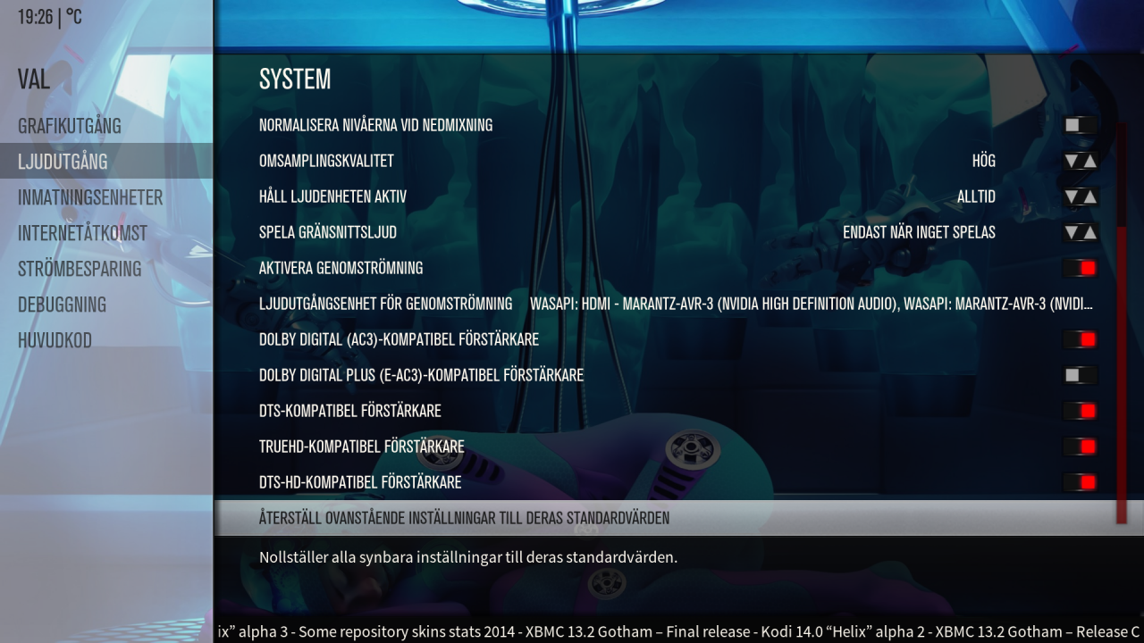

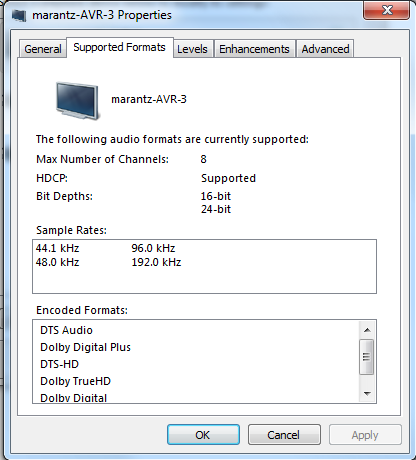

I windows om du tar egenskaper på Playbacken devicen och tittar på supported formats ser det ut som på min bifogade bild? Det är viktigt att det står 8 supported ch om inte så även om allt annat är rätt kommer du inte åt HD formaten
I XBMC har du använt standard inställningar eller har du klickat till vänster när du är i ljudinställningarna och kmmit åt Advanced settings? Har du bokat i Bitstreaming i Xbmc? Och de andra valen ang HD ljud.Se bifogad bild

Jag har ett Geforce 210 kort.
Jag ser antalet 8 i egenskaper, men jag ser bara DTS Audio i rutan nedan, inget om DTS HD osv....
I övrigt så är allt okej med XBMC, där är allt rätt inställt.

Ja ett Geforce 210 är inte mycket att hänga i granen :)
Det är verkligen dags att byta ;)
När du installerat ditt nya kort och nya nVidia drivare, så kolla så att att ALLT står under Playback devicen i Win, om fortfarande bara kanalerna står där, så avinstallera Realtek, starta om och kolla om de visar sig efter omstarten utan ny installtion av Realtek drivisen!! annars så tar du in den nya realtek drivisen.

Hej, använder du direct sound så får du inte upp valen, Wasapi skall det vara.
/Jocke

I passthrough delen menar du? (Du måste ha igång minst advanced mode) sen välja villka format din reciver klarar (detta beror även på moderkort/inbyggt ljud om det klarar passthrough på en sådan signal. Villket inte mitt gamla moderkort gör även om recivern kan ta emot det.
Postad 08 January 2015 - 13:50
JoakimN
  • JoakimN
Ja precis, HD formaten fungerar bara i passthrough, så det måste aktiveras. Och som du skriver så syns inte inställningen utan att advanced mode är valt.

Nu hittade jag inställningen efter att ha valt Wasapi! Tack för hjälpen!
