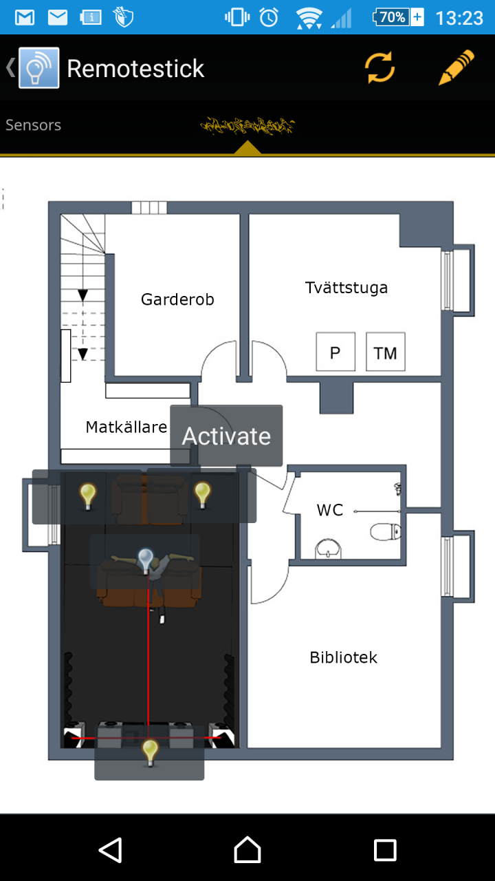

Har bara gjort en snabbskiss för att testa planlösningsfunktionen.
Men här kommer ett screenshot på hur källarvåningen ser ut just nu i testfasen : )

Fan va episkt! Hade varit jättefint för frugan att ha på sin mobil. Jag har en SGS5 men kommer inte åt "floor plan".
vad kör du för enhet? behöver man göra något för att få floorplan att köra? kanske måste köra nån ny android verre eller nått?
Fattade nu. läste hjälpen angående floorplan.
coolt :) thx!

settings - manage pages - add page - page type: floorplan
Sedan swipe:ar du till din nya sida, long press på den aktiverar edit state. I edit state kan du sätta bakgrundsbild, lägga på kontroller, drag & droppa kontroller (lite småbuggigt men funkar).
Sedan döper du såklart om din floorplan också.

Jappjapp. Såg sen. Blir frugan glad.
använder bara min egen "padda" så att säga eget interface.
med detta kan hon använda mobben med :)
