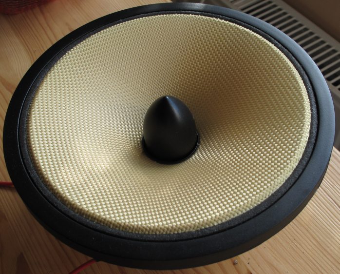

Du ser polstycket bakom, en fasplugg sitter fast i polstycket.
Och hade det varit en riktig fasplugg så hade du sett ett mellanrum mellan kon o polstycket
Och som jag skrev ovan, tryck lite lätt på konen, rör sig pluggen då är det ett dammskydd.

B&W med fasplugg, notera mellanrummet mellan kon o plugg.

Ser ut som det är en metallring fästad i konen på närbilden, och att denna bullet-dom svävar utanför den, på något vis. Oftast brukar ju ringen hos konan löpa utanpå polen, dvs ringen har större diameter än polen.
Ja, man bör alltid vara försiktig när man trycker på en högtalarkon. Skulle definitivt testa att försiktigt trycka på själva bullet:en, eftersom man då känner rätt snabbt ifall den är stum eller ger efter en aning.

Trycker jag på "konan/bullet-dom" så rör sig hela elementet, den metallfärgade delen/pluggen som man ser bakom rör sig dock inte.

En pimpad dammkon mao :)

Gissar på att någon har tryckt ihop dammkåpan så att färgen har släppt. Den är tunn för att vikten ska vara låg. Det är skillnad på ett element med riktig fasplugg. Där är den solid och inte en rörlig del.
