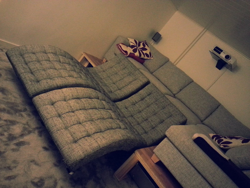

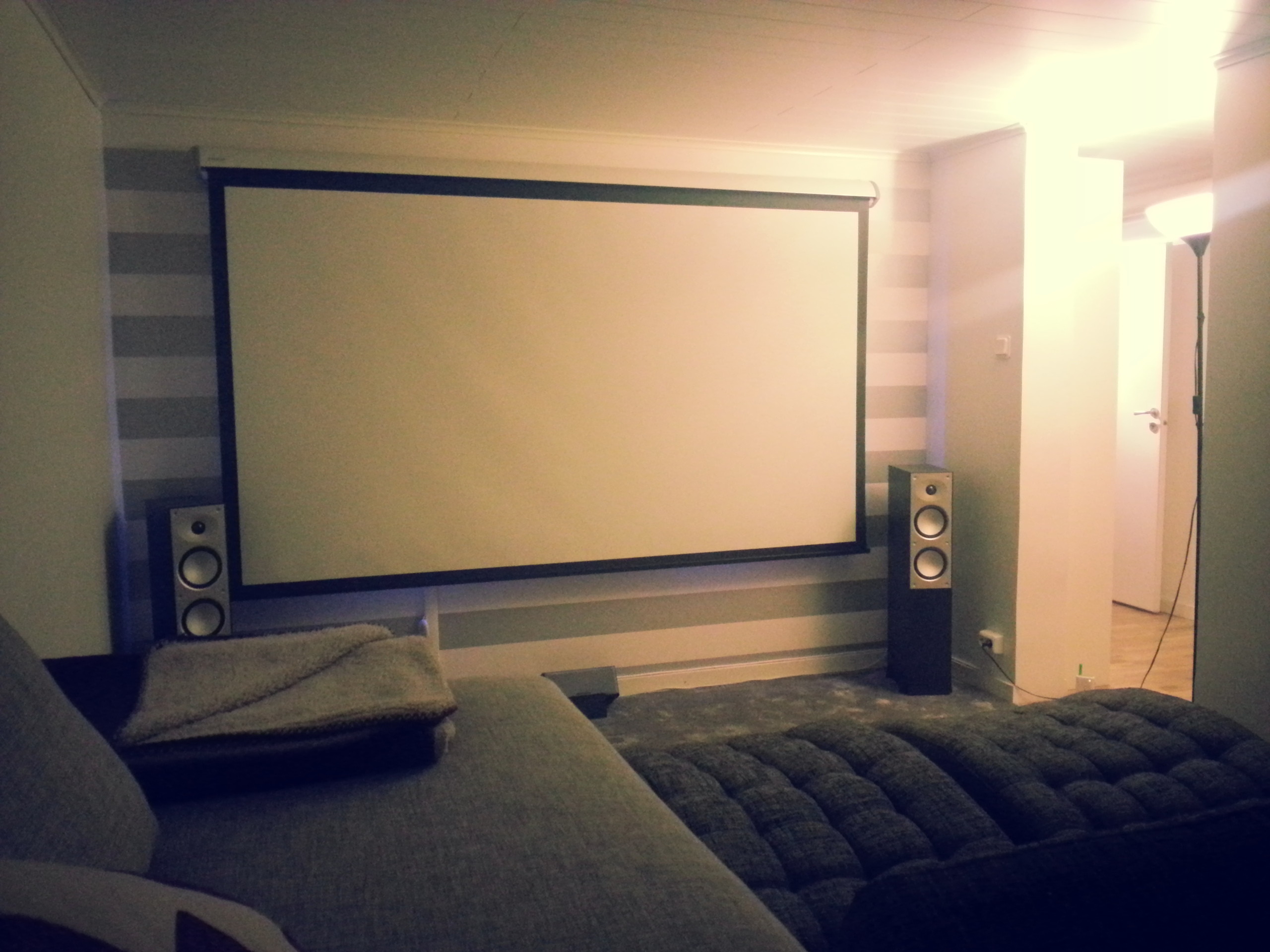

Håller på att byta ut mitt gamla system till nytt.
Rummet är dedikerat biorum och kommer användas främst för film och spel, sällan jag sätter mig där med musik.
16 kvm.
Till detta har jag en Onkyo TX-616 och en Pioneer VSX-924 tillgodo. Onkyon står i biorummet sen tidigare och Pioneern i vardagsrummet (använder Zon 2 till utomhushögtalarna).
Köpte en uppsättning Klipsch R-28F Golvhögtalare som kommer nu i dagarna.
Behöver komplettera med sub.
Ny center och bakhögtalare kommer också inom kort men inte bestämt modell än.
Har sneglat åt SVS PB-1000 och XTZ SUB 10.17.
Jämförelse:
De har samma prislapp men en del skiljer dessa åt.
XTZ har mer effekt, medans SVS går lite djupare.. 1hz iofs bara.
Vill komma åt den djupa biobasen.
Har ni några reflektioner jag behöver tänka på?
