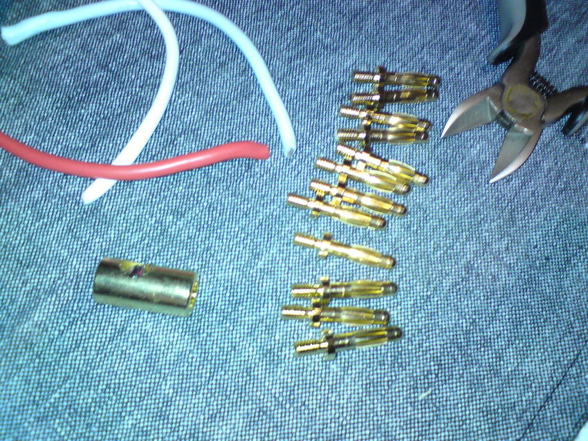

Jag tror han menar sådana här, som biltema sålda förut:
https://www.minhembi...c_id=286883.jpg
Där man kan skruva ur själva toppen, som går in i förstärkaren. Jag har några sådana som jag köpte när jag var mindre vetande. De är totalt värdelösa ur kontaktsynpunkt.
Nu mer använder jag bara sådana som din bild.

Nej det var inte den funktionen jag menade. Jag pratar om de modeller där den del som "spänner" i förstärkarens terminaler ligger löst ovanpå bananens mittstift. I den konstruktionen kan det förutom dålig kontakt redan från början oxidera med tiden.

Detta är ett exempel:
http://i.ebayimg.com...pTvlKd/$_32.JPG
Postad 24 March 2017 - 09:11
Buddypresley
  • Buddypresley
  • 4142 inlägg
Aaa...du menar att den fjädrande delen är som en lös hylsa som ligger ovanpå ett stift. Då förstår jag. :)
Har faktiskt inte stött på en sådan vad jag kan minnas.
Postad 24 March 2017 - 09:27
Loco.spk
  • Loco.spk
  • 3401 inlägg
Jag har sett dem ibland och konstruktionerna varierar mellan "rätt ok" och "ren skit". Vissa av dem är precisionstillverkade och "låser fast" hylsan på ett bra sätt när man skjuter in dem medans andra har varit så glappa att det känts när man tagit i dem. Oavsett bör man undvika dem för nackdelarna överväger eventuella fördelar alla dagar i veckan.
