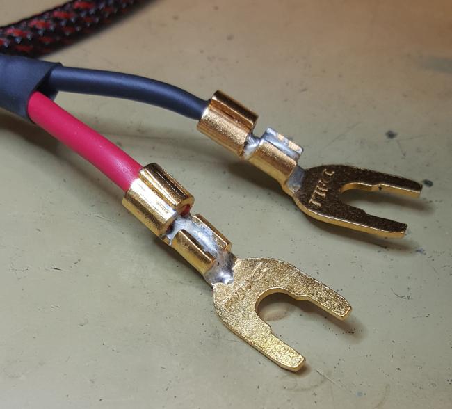

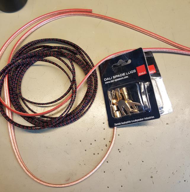

Jag fick för mig att göra mina egna högtalarkablar och tänkte dela med mig till den som är intresserad.
Strumpa från snyggakablar.se, Högtalarkabel, Spadar från HIFI-klubben, Krympslang från ELFA.
Skalning, inget speciellt, se till att inte skada några trådar och att tvinna åt samma håll som fabrikanten.
Förtenning, Se till att fluss och lod inte går upp under isoleringen.
Jag valde ett blyfritt lod då jag föredrar det hårdare ljud det ger. Blyat lod ger ett mjukare ljud. Som alla vet.
Uppsättning
Lödning, enda att tänka på här är att det krävs en del energi samtidigt som man inte vill att isoleringen ska börja smälta.
Röntgen för att kolla att inga voids finns. Är det för stora voids kan det ge eko i ljudet. Som alla vet.
Klart!
Inte dom snyggaste kanske men det får duga  :)

Snyggt. Nästa gång använder du dock rätt krympslang.(https://www.elfa.se/...-DNAV_PL_090802). Nuvarande lösning ger sannolikt en ojämn frekvensgång vid delningen ;)
Postad 10 July 2018 - 06:50
Tomgot
  • Tomgot
  • 463 inlägg
Det stämmer, vilken miss av mig!
Jag har klippt kablarna och gör nya omgående :)

Kablarna ser korta ut, typ 1 meter bara.
Postad 10 July 2018 - 13:37
Tomgot
  • Tomgot
  • 463 inlägg
Dom är inte ens det.
Jag har dragit högtalarkablarna till surroundhögtalarna i väggen.
Dom här går från uttaget i väggen till högtalarna.
Jag skulle inte kalla det en skämttråd men gjord med lite glimt i ögonen kanske :)
