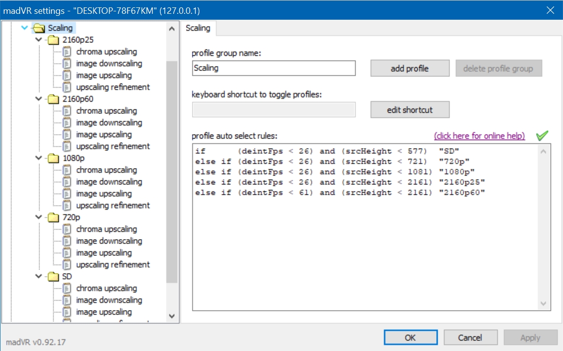

Kolla över dessa inställningar:
Change the Vertical sync to "ON" in the Manage 3D settings in NVIDIA control panel.
Also set (in madVR, under rendering - Windowed mode) present frames in advance to 1.
You can also try to disable (in madVR, rendering - general settings) use Direct3D 11 for presentation.
Påminner om denna inställning vad gäller flicker protection:
https://www.minhembio.com/forum/uploads/monthly_02_2026/post-21073-0-98124000-1769926025.png
Sedan kan du testa att kryssa i "Trade quality for performance" rutor under "Rendering fliken"
https://forum.videoh..._AIx9IkPaFu.png
En några år på nacken lathund för MPC-HC och madVR:
https://kokomins.wor...vr-setup-guide/
