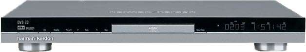

Går i tankar om att uppgradera min hemmabio med en h/k DVD 22 och förpassa min gamla trotjänare h/k DVD 1 till sovrummet.
Ja det skulle vara kul o höra från ni som har spelaren, hur era erfarenheter kring den är.
Skulle vilja veta hur det är med kompitiblateten med olika DVD+-R/+-RW skivor.
Klarar den DVDMP3?
Hur den görs Regions fri: "ON"-->>"OSD"-->>"3141590" Via fjärrkontrollen

Hej, ja det är samma knep för 506 LE som till DVD-22.
Mina synpunkter efter en dags filmtittande.
Min annläggning består av:
H/K AVR 230
H/K DVD - 22
KEF KHT 2005.1
Philips 6515 50Hz 32" tv
De filmer jag har tittat på:
LOTR FOTR EE reg 2
LOTR TTT EE reg 1
Minority Report reg 1
Star Wars 2 reg 1
Ljudet:
Blev en rätt stor skillnad i ljudet kan jag säga, en hel del detaljer tittade fram, så kan säga att jag blev riktigt imponerad när jag drog igång SW Attack of the clones faktiskt.
Bilden:
Eftersom jag endast har en 32" WS tv, så kan det va rätt så svårt att se skillnad på spelare till spelare.
Bilden ser ut ungefär som på min gammla Yamaha S540, förrutom att färgerna på H/K¨n var för kraftiga, fick ställa ner färg på tvn ca 10 snäpp, ifrån 45 till till 35 för att färgerna och hudtoner osv skulle se någulunda naturliga ut.
Men men, vad kan jag säga, bilden ser väldigt bra ut, dock är det en grejj jag vill anmärka på som jag faktiskt inte vet om det var på min gamla S540, på reg 1 skivor är det något konstigt i bilden som jag inte tänkt på, iaf på min S540, att i vissa mörka, väldigt gråa scener, så blir det som linjer som travar uppåt på tvn, ungefär som moire mönster som vandrar uppåt på vissa delar av bilden, tex på LOTR TTT reg 1, med många scener med "Enterna"( de vandrande träden) :P , så ser man detta rätt tydligt, och kan kännas lite störande.
Jag såg även detta i Minority report, som är en rätt mörk och grå film.
Vet somsag inte om det var såhär på Yamahan.
Jag såg inget utav detta på LOTR FOTR reg 2.
Är detta kanske något med NTSC?? eller är det barajag som sett detta?, ser det ofta i gråa mörka scener..
Dock har jag ju köpt denna spelare för att koppla till kommande projektor, progressivt/komponent, så då kanske man får en mera rättvis bedömning.
Övrigt om spelaren.
Den är otroligt tyst, nästan helt knäpptyst, kan endast höra ett dovt surrande ljud med örat 1cm ifrån dvd sloten.
Spelaren är snygg och känns välbyggd, dock kunde den kanske varit något tjockare för att passa nya AVR serien mera, att sedan själva dvd luckan är några nyanser ljusare än tex AVRs knappsats förstår jag mig inte på.
Ja detta var mina synpunkter efter endast en halv dags tittande och lyssnande.
//Cineoholic
