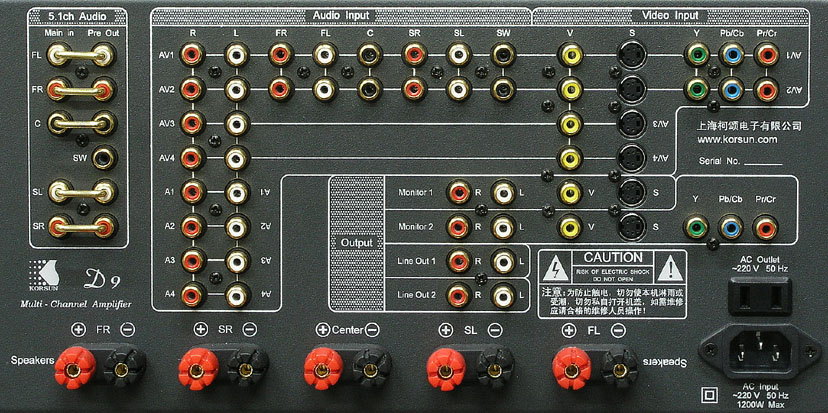

Jag är mycket sugen på att beställa denna via gruppköpet som nu pågår.
Har ett par Canton Ergo RC-L som fronthögtalare, orkar denna förstärkare driva dessa ?
Är det bara att koppla in rc-l boxen mellan Pre-out och main-in (FL, FR) ?
Kommer den att fungera både vid 5.1 samt 2 kanals ?

Efter att ha kikat lite mer på baksidan av förstärkaren börjar jag tvivla att det går att koppla in boxen på ett bra sätt.
Som jag tolkar det kommer den bara att fungera vid 5,1 ljud.
Om jag skulle koppla in ex en radio på A1 så sitter kablarna på R/L. Men för dessa kanaler finns det ingen pre-out.
Eller är jag ute på en cykeltur nu ?

De preout-kanalerna som är märkta front left och front right "innehåller" alltid det ljud som ska till frontarna, oavsett stereo eller 5.1. Annars hade det ju inte kommit något till slutstegen.
Att det finns separata l/r-ingångar är ju om man har en stereokälla (för jag kan tänka mig att det finns något läge att simulera 5.1 från stereokälla), och det är väl det som de ingångarna är till för.
Om man skulle vilja ha ett steg till frontarna så måste man ju koppla in det på front preout, och man vill ju ha ljud även från stereokällor även om man har separat slutsteg.
Tackar för den förklaringen Victor.
Tror att det börjar luta för att beställa en sådan ;)

Lite nya bilder på D9
  • Bifogad fil  d9.jpg   133.01K   0 Antal nerladdningar
Postad 03 October 2004 - 18:51
Unregistered3ecb30f4
  • Unregistered3ecb30f4
  • 675 inlägg
en till
  • Bifogad fil  v.jpg   126.72K   0 Antal nerladdningar
