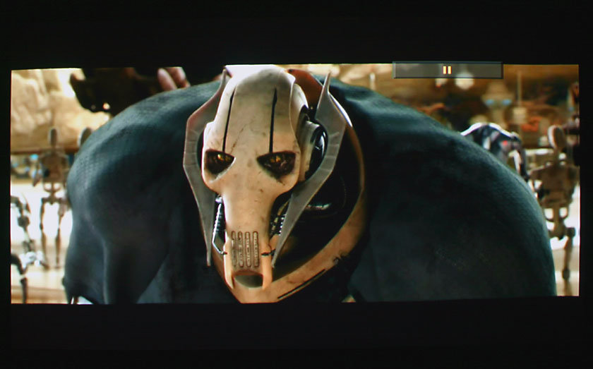

Ett tips till er som upplever oljud från projektorn:
Dämpa lampluckan som sitter undertill. Det är så pass dålig passform på den att luckan vibrerar och skallrar av minsta lilla. Tex så skallrar den när Auto Iris jobbar (ungefär hela tiden när man ser film med AI On alltså). Sätt en liten pappersbit, tygbit eller något annat lämpligt mellan projektor och lucka, för att göra luckan mer stum. Man slipper då det skallrande ljudet som kommer fårn den luckan, samtidigt som man inte gjort några ingrepp på själva chassiet.
Angående färgskiftningarna jag och några andra upplever. Jag ska dra upp pattern på projektorn och försöka ta ett kort för att visa skiftningarna. Jag återkommer senare!
Till något annat gällandes projektorbilden. Jag kom till inställningarna Output Scaling (Meny > Image > Advanced > Output Scaling) och zappade mellan de tre alternativ som fanns (Auto, Normal, Larger). Gansks snart märkte jag att Normal kapade en del av bilden, medans Larger visar hela. Naturligtvis vill jag inte tappa delar av bilden (8% enligt manual), så jag valde Larger.
Vad som är problemet är att vid Larger så får jag en svart kant på höger sida. Fånigt att bry sig om kan tyckas. Men eftersom att svärtan trots allt inte här helt perfekt vill man ha så lite som möjligt av de svarta kanterna. Det går inte att justera i DVD-spelaren, inte heller i projektorn. När man använder HDMI tappar man funktionen att flytta bilden (är det vanligt att man tappar funktioner när man använder HDMI?).
Finns det något att göra åt detta? Är det DVD-spelaren det beror på, som inte visar bilden helt i mitten? Bara att byta, alternativt vänta på en firmware som löser det? Vad tror ni?
Bifogar en bild för att illustrera:
Bifogad fil  normal_vs_larger.jpg   45.45K   130 Antal nerladdningar
Redigerat av Joakim, 18 November 2005 - 22:41.
Till något annat gällandes projektorbilden. Jag kom till inställningarna Output Scaling (Meny > Image > Advance > Output Scaling) och zappade mellan de tre alternativ som fanns (Auto, Normal, Larger). Gansks snart märkte jag att Normal kapade en del av bilden, medans Larger visar hela. Naturligtvis vill jag inte tappa delar av bilden (8% enligt manual), så jag valde Larger.
good stuff joakim :P
skall prova genast :D
jo det är vanligt att många funktioner försvinner när man använder HDMI tyvärr, kan man inte lensshifta bilden lite och sedan zooma ut så den täcker hela bilden, iof så kommer det svarta att hamna på ramen men det kanske inte gör så mycket.
jag har provat att växla mellan 576p och 720p och det försvinner lite på ena sidan med 576 och lite på andra med 720, prova med ett overscan pattern från DVE så märker man detta.
jag skall prova med min s97:a och Larger så återkommer jag senare
Redigerat av ZoomAir, 18 November 2005 - 22:50.

OBS!!
till alla som har TW600 ändra genast till Larger precis som Joakim visade, det är STOR skillnad och det är mycket information som man missar om man har normal.
jag såg inget av detta svarta streck som joakim påpekade utan min bild fyller duken helt perfekt.
om man titta på overscan pattern på DVE så är det nu 0 overscan allt finns med :D
jag har även nu växlat till Theatre 1, jag sa att jag inte störde mig på fläktljudet men måste erkänna att det är skönare med lågt fläktljud.
svärtan är något bättre med theatre 1 men bilden har inte samma tryck som natural tyvärr, är fortfarnade lite kluven men efter att ha kollat på StarWars III med theatre 1 så känns det som att jag kör på med det. jag har såpass bra mörkläggning.
bilden är sååå bra just nu och jag är helt nöjd med TW600, väldigt DLP-lik och saknar LCD-hinna, man kan ibland se skymten av LCD-hinnan men i det stora hela är den borta. svärtan kan givetvis bli bättre men den är såpass bra att man inte stör sig, och auto irisen jobbar helt obemärkt ingen IDE här inte
skillnaden mot min gamla Z3:a är VÄLDIGT stor.

Jag kör component 576p och när jag växlade till large tyckte jag att bilden blev skarpare. Har ni märkt detta? Skalas bilden vid normal eller är det bra en avskuren bild?

Joakim: Självklart kör man larger, men oj vad jag svettades med det en 30 minuter när projektorn först var igång och jag direkt inser att jag inte får hela bilden från min dator. TRodde det var något med datorn innan jag väldigt förnöjt hittade larger/normal-funktionen :D Däremot blir det ingen svart rand på sidan så som du beskriver. Jag ahr perfekt bild ända ut i kanterna även i larger (kör DVI-HDMI).

ZoomAir & B8: Tack för era rapporter. Skönt att felet inte sitter i projektor. Då är det bara att konstatera att felet ligger i min DVD-spelare alternativt HDMI-kabeln.
ZoomAir: Jag upplever inte så stor skillnad i tryck mellan TB1 och Natural, åtminstonde inte i mitt rum. Jag ska posta mina inställningar för TB1 så kan du testa dem om det är intressant, bara för skoj. Jag är nöjd med inställningarna än så länge. De är säkert inte särskilt korrekta då jag är nybörjare på detta, samt struntat i att kaliberera efter referensmaterial. Jag har använt vanliga filmer och försökt plocka fram behagliga färger och tryck utan att tappa för mycket detaljer. Återkommer med detta senare.
hg: Det skulle vara väldigt trevligt att se några översiktsbilder på det du berättar om! Även om det inte är klart ännu. Funderar nämligen att jobba en del med textil själv, eftersom att hyrevärden är kinkig och inte vill att jag gör några ingrepp på väggarna.
Jag skrev tidigare att jag skulle ta bilder på projektorn. Jag är inte klar, men tänkte ladda upp en liten "teaser" ändå. Fler bilder kommer senare. KlickaPåMig

Tackar! Och på tal om bilder; Nu ni, har jag som lovat laddat upp fler bilder på min TW600. Sju nya bilder till antalet, ta gärna en titt!
