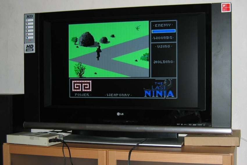

Jag har förresten lagt upp en bild på min LG 37LP1 i galleriet nu.
direktlänk

mKay, så du ska använda din 37" LCD till att spela C64-spel? :)
Det hade jag inte ens tänkt på, det ska jag med göra. :)

Jupp! Vad annars?
En irriterande sak dock...
Bilden från en C64 är betydligt mindre än den tillgängliga bildytan på en 4:3 TV, men den är inte helt centrerad. Eftersom bilden är så pass liten vill man gärna förstora upp den en del på sin LP1.
ARC "14:9" funkar bra, men ARC "Zoom" klipper av en bit av bilden högst upp, samtidigt som den lämnar en svart remsa längst ner.
Det irriterande är att LP1 ej har någon funktion för att flytta ner bilden!!
Visste du förresten att C64 har en S-Video utgång? Detta var typ innan S-Video uppfanns! Snacka om att vara före sin tid..
Man får dock bygga sin egen adapterkabel. Pinout för Video-kontakten på C64 finns här. De intressanta pinnarna är givetvis "Luminance" och "Chroma".
Annars funkar kompositutgången också bra.
