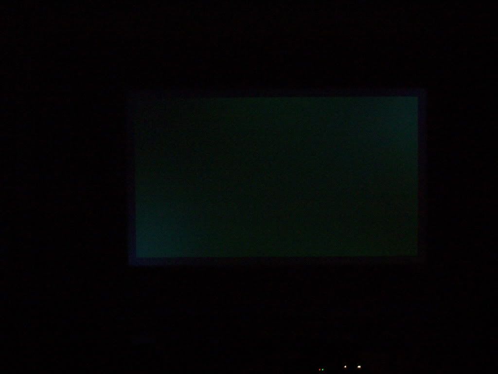

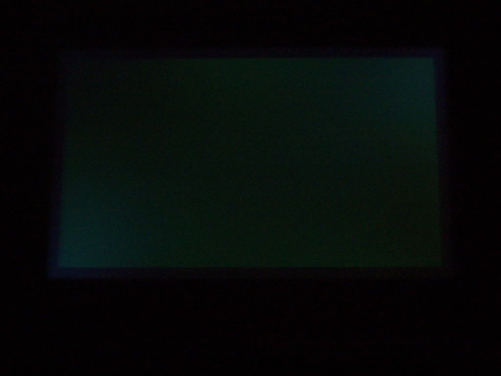

Postad 04 October 2009 - 09:52
Unregisteredcc0326c6
  • Unregisteredcc0326c6
Jeg har nylig investeret i Sony HW10, (fant den på rea) selv om jeg er veldig fornøyd med fargegjengivelse og oppløsning, har jeg et spørsmål. Svartnivået på min pj virker noe ujevnt, dvs hjørnene er lysere enn enn resten av bildet. Jeg har hørt at det er normalt at denne modellen har litt ujevnt svartnivå og litt lyse hjørner, men på min virker det nesten unormalt mye. Har sendt bildene under til selger, og de mener alt er som det skal være. Hadde vært fint å få noen tilbakemeldinger fra andre eiere her på forumet. Kjenner forøvrig til "rammen" eller haloen som fins på alle Sony modellene
Bildene er tatt under et sceneskifte, og viser svartnivået slik øynene mine ser det
Håper forøvrig norsk er greit her :-)

Postad 05 October 2009 - 15:14
ZooZ
  • ZooZ
  • 179 inlägg
Postad bildPostad bild
Nu är jag ingen expert på noska, men jag antar att du menar den ljusa ramen som syns runt bilden. Tyvärr har jag dåliga nyheter till dig då detta är en bieffekt av SXRD tekniken. Det står mer om detta tidigare i detta forum. I början när jag körde utan duk, direkt på väggen så såg jag detta ibland i riktigt mörka scener. Genom att man vet att det är där så letar man lite efter det. Men oftast glömde jag bort det och då störde jag mig inte alls på det.
Nu kör jag med en ramspänd duk med en ram av svart velourtyg runt som sväljer ljuslekaget som orsakar den ljusa ramen, så nu är den helt borta oavsett vad det är för scen.
Har du möjlighet att köra med ramspänd duk, så rekommenderar jag en med svart velourtyg, annars så är jag rädd för att du måste lära dig att leva med det.

Postad 05 October 2009 - 19:15
Hei
Jeg skrev i mitt innlegg at jeg kjenner til rammen rundt bildet, og at jeg ikke føler dette som noe problem. Som du skriver Zooz kan dette enkelt fjernes med et rammelerett.
Det jeg ønsker tilbakemelding på er svartnivået i selve bilderuten, har dere andre et ujevnt svartnivå, eller lysere hjørner innenfor bildet ?
Redigerat av Unregisteredcc0326c6, 05 October 2009 - 19:17.

Postad 05 October 2009 - 23:46
ekon
  • ekon
  • 5779 inlägg
Jag tycker det ser ut som att det är något fel på projektorn. Kan du inte åka tillbaka med den dit du köpte den? För det där ska du inte acceptera.
#624
Postad 06 October 2009 - 00:29
Kniff
  • Kniff
  • 309 inlägg
Pratar vi LCD/TFT brukar vi kalla det där för backlight bleeding...inget man skall behöva se med en projektor känns det som.
#625
Postad 06 October 2009 - 21:43
Kjenner til Backlight bleed problemet fra lcd tv ja. HW10 problemet mitt ligner svært mye på det fenomenet .. Har dere som er eier av denne pj ingen problemer med ujevnt svartnivå? Er jeg virkelig den eneste? I såfall er det rart at selgeren sier at min pj ser helt normal ut
#626

McGee
  • McGee
  • 22 inlägg
Har inga som helst problem med detta.. när bilden är svart så är den verkligen svart. Inga ojämnheter.
