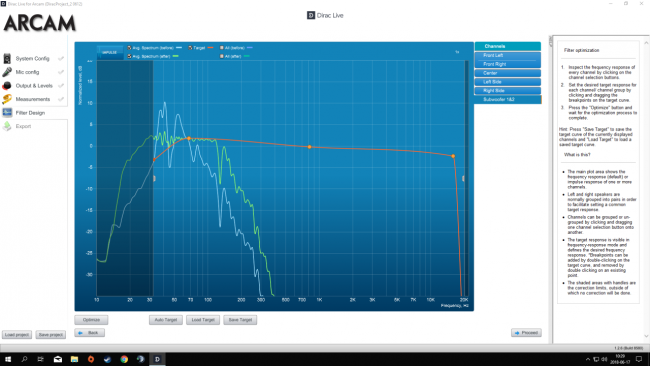

Dom går ju så djupt med efter Dirac har lagt på sitt filter, se grön kurva.
Men eftersom target faller vid 70hz och gardinen sitter vid 30hz har du tagit bort all bas.......
Som sagt, ta upp projektet o gör om allt o lägg upp resultatet här.
Och var inte rädd att öka basen med 5-6db eller mer!
Jag postade Harmans baskurva ett par sidor bak, den fungerar riktigt bra i dom flesta fall.

Röd kurva är vad du har nu pga gardin o target, grön kurva vad du kan få.
Jag ska göra ny kal nu ska jag kalibrera samtliga hötalare i grupp utan subbarna som får sin egen kalibrering då??
och efter det dra gardinerna och justera surrarna och center till rätt brytpungt i mitt fall 60hz och sedan dra ut kurvan på basarna?
Och sedan optimera?

Hoppas du inte använder ovanstående target curve för optimering!!
som jag har sagt flera ggr (!) alla kanaler ink sub ska se likadana ut (med option på custom på sub)
sedan är nivån på subens target på tok för låg igen, du kommer få spikrak frekvensgång och då låter det basfattigt...
Från mitt ex på föregående sida på vänster surr efter optimering.
Anledningen till att man låter target gå hela vägen ner till 20hz och att den stigande kurvan ska vara identisk med subens target har med delningens frekvensen du senare kommer lägga till.
Ser inte target likadant ut då kommer det hända en massa konstigheter vid delningen, om du låter gardinen gå in som du hade innan då är inte dirac med på dom delarna.
*edit*
Flytta även bort höger gardin på suben!!
*edit igen*
Ta bort gardinerna på alla kanaler.
Ha identisk target curve på alla kanaler.
Lägg in en stigande kurva från ca 100hz som planar ut vid 40-30hz (testa dig fram vilket som passar bäst)
Optimera
Läs av resultatet efter optimering för bästa delningsfrekvens, en oktav över den högtalare som spelar minst bas.
Redigerat av johan b-lund, 17 June 2018 - 22:58.

Optimera och använd länken jag postade för att leta rätt på bästa delningsfrekvens.
Och tycker du att det låter basfattigt, optimera om med en högre puckel i basen, gör den ändringen på alla kanaler!

Vad är det för avgrundsdjup bas menar du? Systemet går inte djupare än 30Hz. Det är inte omöjligt att audysey missar någon resonans som dirac pressar ner. Men det borde märkas om du provar att stänga av dirac.
Prova även att sänka nivån på målkurvan 20dB. Då kommer du få betydligt lägre maxnivå, men tonkurvan kommer att gå betydligt djupare. Blir det bättre vid det testet är det nog bara att bita i äpplet och skaffa större bassystem...

Är på semester Niklas, därför har jag inte svarat.
På föregående sida ser man att subsen faller svagt mellan 30-20 för att sedan stendö så bas finns!
Audyssey stödjer dock 2 subs som Niklas använder, placeringen är inte helt uppåt väggarna men visst kan man se skillnader mellan dom.
