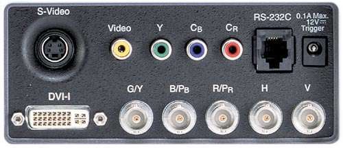

och ja under även lite om ingångarna på denna projektor:
Till höger om DVI porten sitter det nå kontakter som är märka: G/Y, B/Pb, R/Pr, H, V
Vad är detta?
Vad är detta?
Komponentingångar!
Ger bättre bild än Composite(Video ingången på bilden) och SVIDEO,Kräver dock att källan kan skicka Komponent.
DVI ger ju dock den mest "riktiga" bilden då ingen extra DA-AD konvertering behövs.

PE7800 kan INTE ta emot en progressiv signal utan den måste matas till RGBHV-ingången där de 3 första kontakterna används för komponent. Kabeln måste ha BNC-kontakter. Det ingår BNC adapter i kartongen :P
Du kan kolla mitt Galleri så ser du hur jag gjort :blink:
de kontakter som sitter vid S-video kontakten då, är inte det komponent..? trodde det va där progressiva signalen gick..
så om ja kör från DVD så måste jag antigen köra DVI-DVI eller komponent-BNC? :o
#1026
Postad 14 april 2005 - 10:31
Unregisteredfb4a45a9
  • Unregisteredfb4a45a9
  • 573 inlägg
Det är oxå komponent men den tar "endast" interlacesignal där. men jag har ej hittat en dvd som gör ett bättre jobb än projjen. :o Så du kan va lugn :P
varför jag andvänder BNC ingången är för att jag kan snappt kan kolla vid test av olika dvdspelare mellan progressiv och interlace singal :blink:

BNC konntaktene er også en RGBHV (datorsignal/VGA) inngang om man benytter alle 5.
aha.. så om ja ska köra från min HK DVD22 så ska ja köra kompent som vanligt från DVDn och sedan till BNC kompent? var kan ja hitta denna kabel...?

Nej nej komponent från dvd22 till benq:n via komponent RCA (y cb cr) eller BNC (y pb pr) å till det följer med adapter i kartongen. är du me :D kolla bilden du infoga. :D
http://www.hembiobut...p?pgrpnr=100720
här har du kabel

PE7800 kan INTE ta emot en progressiv signal utan den måste matas till RGBHV-ingången där de 3 första kontakterna används för komponent. Kabeln måste ha BNC-kontakter. Det ingår BNC adapter i kartongen :unsure:
Du kan kolla mitt Galleri så ser du hur jag gjort :)

Arrrgh! Håller på och blir tokig här!
Har precis bytt grafikkort från ett sunkigt GeForce4 MX till ett Radeon 9800 pro och tänkte nu köra DVI istället för VGA-RGB som fallet har varit innan. Detta verkar dock enklare sagt än gjort. Har försökt följa alla era tips om Powerstrip på sidorna 11-15 någonstans, utan att komma någonstans. 1024x576 VÄGRAR helt enkelt dyka upp som val i någon meny (även efter jag tagit add resolution inne i custom resolutions på 1024x576 hdtv-pal).
1280x720 fungerar inte heller. Lägra upplösningar funkar, men då flimrar den runt en massa röda skit i bilden.
Hur göra? EXTREEEEEMT tacksam för hjälp (ska snart ha en rätt viktig visning hemma).

Tveklöst har du nu ett kort med svagare utsignal vilket kräver en bättre kabel.
Jag testade först med en budgetkabel från Kjell & Co, men det blev bara rött mos på duken. När jag köpte en marcuscable fungerade det perfekt.
Att 1024x576 inte dyker upp är skumt. Du måste göra något fel i powerstrip. Man brukar få fram det, däremot rapporterar inte 7800:an 50hz, den rapporterar minst 60hz.

Det rödamosiga i bilden var mycket riktigt Kjelles DVI-kabel. Testade den kortare orginalkabeln och då såg det bra ut.
Fick tips i annan tråd om att installera äldre drivrutiner till kortet och då fungerade allt igen :unsure:
Hade dock ändå lite problem som jag frågade om där, men tänkte jag kunde upprepa här:
Ok. Funkade finfint med 1024x576 på de gamla drivrutinerna. Tack så JÄTTEMYCKET homerjay.
Dock strulade lite grejjer.
1. Av någon anledning fick jag bara bild i projektorn från DVI, inte när jag prövade VGA-RGBHV. Skumt tycker jag eftersom det är det jag kört förut och allt såg bra ut så länge monitorn var ikopplad.
2. HDTV-material vill inte längre visas. Bara på monitorn, inte i projektorn :)
3. I kontrastrika scener, eller scener med mycket ljus dyker det plötsligt upp horisontella "streck" över bilden (ej på monitorn, bara på projektorn). Eller rättare sagt, ett streck som är som en avdelare av bilden ( det blir hack där på några pixlar). Skumt och irriterande.
Idéer? Förslag?
