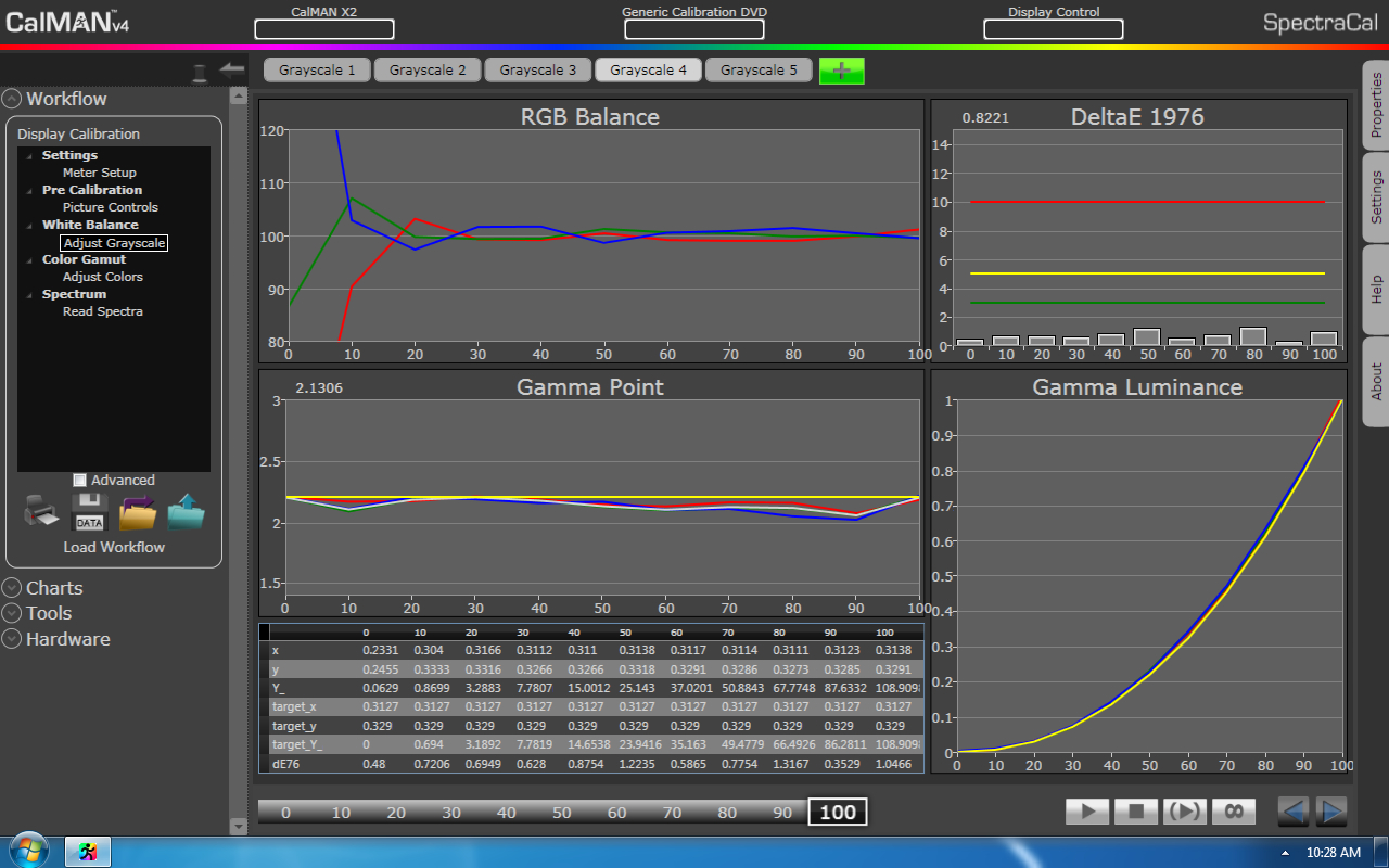

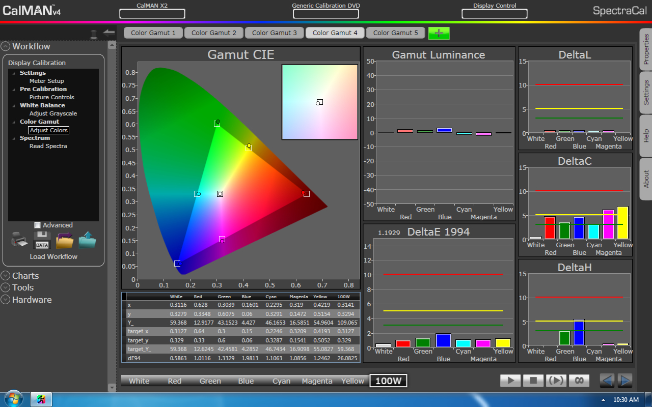

Nu har jag fått ordning på gamman, har iofs bara gjort en 2 punkts klart.
20 punkts kommer ta längre, men j*vla vad jag får till den bra.
Jag har ej ställt in färgerna i diagramen osv nedan utom endast gråskalan, svärta samt kontrast.
Här kommer lite resultat för 2 punkts som Ni kan kolla på:
Bifogad fil  1.jpg   65.77K   1 Antal nerladdningar
Bifogad fil  2.jpg   93.06K   0 Antal nerladdningar
Bifogad fil  3.jpg   97.04K   0 Antal nerladdningar
Bifogad fil  4.jpg   76.05K   0 Antal nerladdningar
Bifogad fil  5.jpg   84.06K   0 Antal nerladdningar
´100% vit 2 punkter
cd/m2: 101.59 (ref: 110-130)
FTL: 29,555 (ref: 30-40)
Y: 101.318
Edit:
Här är mina settings på min LG 50PK350N om någon vill testa dom:
kontrast: 88
Brightness: 52
Gamma: High
Blacklevel: low
Color tempratur: Warm
RC -30
BC: +40
RB: -3
BB: 50
färg 100%
RC: -4
GC: -2
BC: -5
YC: -2
CC: -3
MC: -4

Här kommer mina egna resultat så här långt. (Använde X-Rite i1 Display 2)
Som sagt, jag har en Samsung LE40C655, en CCFL-LCD som är känd för att ha bra svärta,
men också för att man inte kan nå en HELT perfekt kalibrering av färgerna pga begränsningar i mjukvaran.
Dock är det ju en väldigt prisvärd TV ändå tycker jag.
Före kalibrering, enbart inställt med DVE och mina ögon:
Efter många försök och finslipningar, veckor senare:
Ska också tilläggas att på blurayspelaren är kontrasten skyhög för grönt, och detta kan ju bidra
till att färgerna inte är helt perfekta också. Det ser iallafall väldigt bra ut, speciellt cyan syns mycket
skillnad på i filmer. Jag tycker dock ibland att folk har lite smått rosa-aktig hudfärg, men det beror
kanske på att magenta är lite "oversaturated". (övermättad?)

ser bra ut men vad hände med den "rosa" sträcket i diagramen? Den bara sticker iväg.
Om du menar DeltaE strecket för gråskalan mellan 0-10 IRE så är det helt normalt.
Man kan inte ställa in gråskalan för 0 IRE på min TV, och det tror jag inte man kan på någon
LCD och få det helt bra heller för den delen.
Om du tittar på sidan 31 i denna tråden så ser du Patrik_G's resultat av hans kalibrering
av en LG 47LX950, en LED-LCD i den dyrare klassen. Samma sak där vid 0-10.
#1086
Postad 21 February 2011 - 10:35
Men det syns det ju inget spår av i dina mätningar efter kalibrering.
Jag tycker dock ibland att folk har lite smått rosa-aktig hudfärg, men det beror kanske på att magenta är lite "oversaturated". (övermättad?)
Övermättad ser den inte ut att vara, möjligen lite "överintensiv". Det strular dock till sig lite eftersom du har undermättad GYR (typiskt enklare CCFL belysning) - vilket du kanske bör kompensera med lite för mkt intensitet (för mkt relativt HDTV-standarden) på dessa - det riskerar dock dra med magenta....
Skön grej där i HCFR med (antar jag) intensitetsmätningar för RGBCMY vid olika mättnadsnivåer. Saknar dock mätningar av olika intensitetsnivåer av 100% mättnad. Eller missa jag nått?
Om du har xyY värderna (kan enkelt mätas ur en Colorbar annars) för RGBCMY vid 100% mättnad (samt W vid samma intensitet) så kanske jag kan kolla upp en grej...
#1087
Postad 21 February 2011 - 16:46
You_Too
  • You_Too
  • 98 inlägg
Nej konstigt nog syns det inte, utom på Y-värdet för grönt innan kalibreringen,
som var högre än Y för 100% vitt.
Hursomhelst så syns det tydligt på DVE, du vet den här bilden:
På min TV innan kalibrering ser den ut såhär, dock bara på blurayspelaren:
Samma med denna bilden på AVS HD 709:
Ser ut såhär innan kalibrering:
Detta löste jag genom att sänka kontrasten, och att sänka grönt rejält i CMS.
Efter vad jag har läst, så ska man prioritera 1. Y/Luminance 2. Hue 3. Saturation/mättnad.
På hdtvtest där de kalibrerade en TV som min, samt avforums där de hade den lite dyrare 3D-versionen
fick de ungefär samma färgresultat som mitt, och de rekommenderade inte heller att höja Y, och jag
håller nog med om att det ser bättre ut när det är smått undermättat istället för överintensifierat.
Menar du 100% mättnad vid 25%, 50%, 75% Y?
Det finns inte i HCFR, om man inte mäter upp det manuellt då.
Men på de testskivor jag har finns bara 75% och 100% att välja, av 100% mättade färger alltså.
Ok, här kommer de, dock är dessa uppmätta med window, men jag kalibrerade dem i APL på grund av
den minimala dimming min TV har vid låga ljusnivåer. Så dessa värden stämmer kanske inte exakt med
vad man siktar på i Y, dock gjorde de det i APL, där DeltaE blev lägre än 1 för blå, cyan och magenta.
100% vit: x 312, y 329, Y 157,774 (Jag behöver den ljusnivån i mitt rum då det inte är helt mörkt.)
Röd: x 606, y 331, Y 28,768
Grön: x 300, y 578, Y 114,114
Blå: x 150, y 060, Y 8,674
Gul: x 409, y 492, Y 148,309
Cyan: x 225, y 329, Y 125,256
Magenta: x 320, y 154, Y 41,710

#1093
Postad 25 February 2011 - 16:54
You_Too
  • You_Too
  • 98 inlägg
Hur ska jag komma i bukt med gamman? Den vill verkligen inte lägga sig på 2.2 hur mycket jag än kalibrerar gråskalan.
Att få hela gammakurvan att lägga sig precis på 2.2 kan ofta vara svårt om inte TVn har en separat
10- eller 20-punkts inställning för den. Hela din gammakurva ligger inom 2.4 och 2.0 och medelvärdet
nära 2.2 så jag vet inte om du hade sett så mycket skillnad med ögonen i alla fall.
Sen kan jag åter igen hänvisa till avforums kalibrering av en likadan TV som din:
Gammakurvan där påminner lite om din, och avforums använder mätaren Klein K-10 som kostar 44000kr,
så om de inte kunde nå ett bättre resultat än det med den, så borde du nöja dig med det du uppnått.
Det är lättare med CalMAN där man själv kan ändra grafer och tabeller. ;)
Calman kostar motsvarande 1300kr, och jag vet inte om det verkligen är värt det, och om man får
så mycket bättre resultat i slutändan ändå.
