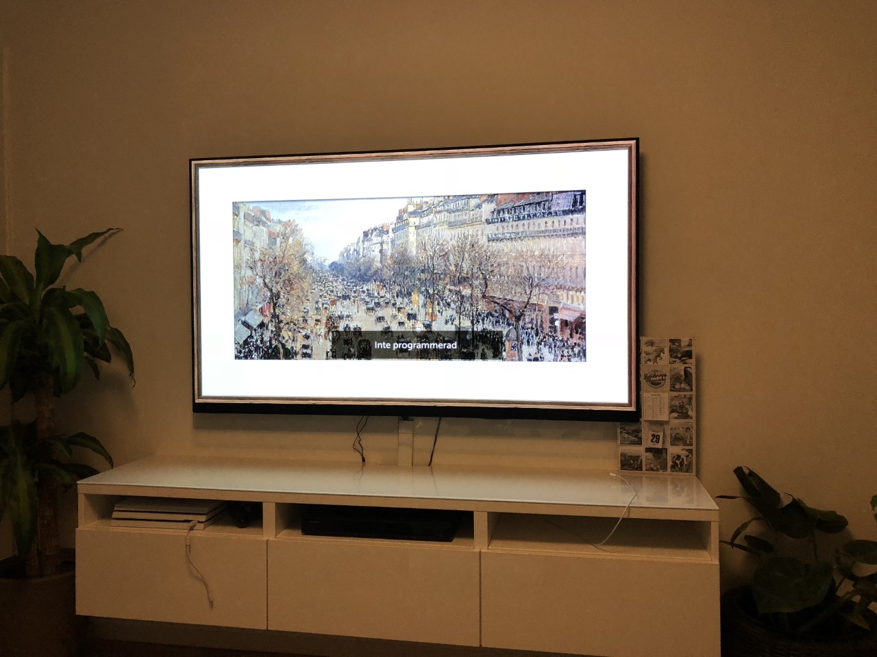

Jag har precis köpt mig en LG Oled E8 65". Grymt nöjd med tvn förutom att den verkar ha lite blå tint på vänstra sidan.
Det blåa skiftar lite beroende på vart man sitter. Sitter jag till vänster syns inget, men om jag sitter till höger syns det mycket.
Särskilt synligt med SDR eller som ni ser på bilderna LG´s egna skärmsläckare. Titta på höger vit ram och jämför med vänster, så ser ni vad jag menar. (på bild sitter jag lite till höger)
Är detta normalt att betraktningsvinkel gör att färgerna lutar åt ex blå? Detta syns även vid andra färger, ex lite mörkare grönt m.m. (läst på diverse forum, dock verkar det vara vanligare med gul tint?)
hade uppskattat er input på vad som anses vara normalt för en Oled panel. har varit i kontakt med LG och fick ett sådär svar. Vill ha lite mer input innan jag eventuellt bokar in tekniker för detta.
Är detta något man kan kalibrera bort?

  • ogren
  • 54 inlägg
Jag kan inte mycket om TV-apparater men jag har en 65" C8 och hade själv begärt byte om det såg ut så där.

  • ingvar
  • 438 inlägg
En av grejerna med OLED är ju betraktningsvinklarna och det funkar ju inte alls med den där så den skulle jag reklamera.

  • jn82
  • 1762 inlägg
Det är inte så att den reflekterar den blå himmeln utanför fönstret på den sidan? Jag tänker eftersom det ändras beroende på var du sitter känns det lite som en reflektion, trodde inte tint gjorde det, men kanske har fel.

Unregisteredb65d2d1b
  • Unregisteredb65d2d1b
tack för all input. Tyvärr så är det inte reflektion av blå himmel :).
Dock om jag sitter lite till vänster så ser jag inte det blåa alls (kan se lite när jag sitter i mitten). Jag satt igår och försökte se om jag kunde se någon skillnad med högupplöst material men då ser jag inget alls oavsett färg. Provade även lite youtube klipp med olika färger men ej tydligt där heller.
Det är just när jag har lågupplöst material som jag kan se lite skillnad samt de tavlor med vit ram som rullar automatiskt när man ej har någon signal.
Satt i mörkt rum igår, och då var faktiskt det blåa mindre påtagligt än på bilderna ovan då det är ljust.
LG rekommenderade mig att köra en pixel-uppfräschning. har inte provat detta än men tänkte köra det idag för att se om det blir någon skillnad.
Jag hade lite märkliga färgtintar på min gamla B6 då jag fick den 2017. I det fallet hjälpte att köra den längre pixel refreshern.
Hjälper den inte dig så tycker jag att du ska försöka få hjälp av lg eller reklamera. Så där ska det inte se ut.
Jag har verkligen tittat på min C8 ur alla möjliga vinklar, stått nära och stått långt ifrån, med allt möjligt material på skärmen - kan inte se några färgskiftningar alls, varken i vitt eller i ngn annan färg.
ja LOLEDs drar åt blått från sidorna
Går ej att kalibrera bort
vet ej hur modell 8 är men B6 skiftade även vitballans mot blått när ABL slog till.
ljusa scener såg då blåaktiga ut.
kan vara en kombination av båda på 8 modellerna.
överlag så har OLEDs en för blåaktig ton i bilden även efter kalibrering.
är du ute efter en varmare mer plasma lik bild så är är Q9an bättre på det området.
Hej igen, Bifogar en ny bild som jag tog i mörkare rum, samt typ samma vinkel/bild som ovan. Här syns det typ inget blått. Dock kvarstår det att jag från viss vinkel ser blått, dock från andra vinklar ej ser något blått. Detsamma gäller typ av matrial jag tittar på. Bra kvalite, så ser jag typ inget.... lite skumt men är rädd för att LG ej ser detta som någon defekt...

  • junkan
  • 5324 inlägg
Är inte det blåa du ser helt enkelt en effekt av antireflexfiltret, precis som glasögon skimrar i grönt eller blågrönt.

Lånar ascpek's bild lite... Hoppas det är ok!
Går det att få bort den här rutan med "Inte programmerad"? Den är ju riktigt störande! Jag tänker inte använda någon inbyggd TV-mottagare av något slag utan kör bara inbyggda appar och via HDMI.
Jag har rotat runt i menyerna men hittar inget vettigt. Försvinner den om man kör i butiksläge tro? Hur påverkas bilden och annat om man kör med detta läge?
