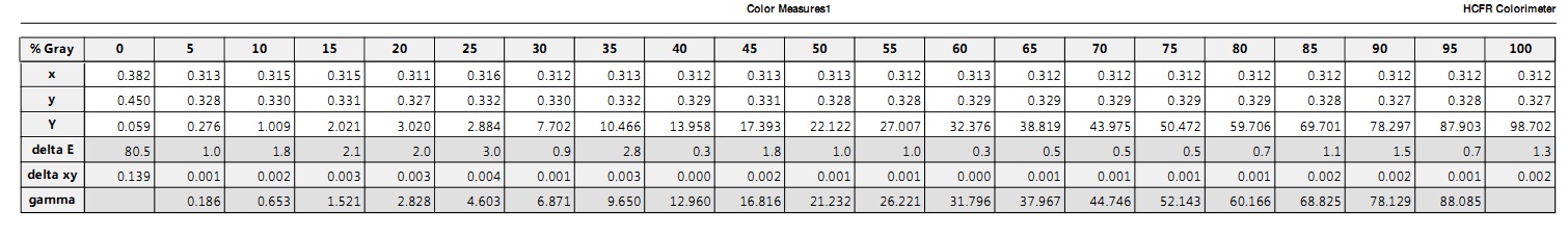

Så där, nu har jag fått ordning på gråskalan men gamman är verkligen inte bra.
Jag har kalibrerat färgerna också dock bara efter Y värdet inte med TINT dvs.
Men nedan ser Ni alla grafer så var vänlig att kommentera på och ge tips eller om Ni tycker det är bra osv.
Det jag saknar HCRF är en funktion där man ser hur gamman påverkas undertiden man kalibrerar dom olika IE på gråskalan.
Värden 100% vitt.
Y = 99,294
cd/m2 = 99,19
ftl: 28.920
TV: LG 50PK350N
Mätare: xRite Eye-one display 2.
Källa: LG BD390 1080P
Mjukvara: HCRF
Disk: AVS 709
Rum: Helt svart förutom en svagt mörkgul lysande lampa till höger om soffan som ej lyser emot tvn osv osv.
Värden gråskala:
Bifogad fil  gr_.jpg   135.24K   0 Antal nerladdningar
Värden kontrast:
Bifogad fil  kon.jpg   38.56K   0 Antal nerladdningar
Övriga grafer:
Bifogad fil  1.jpg   114K   0 Antal nerladdningar
Bifogad fil  2.jpg   168.73K   0 Antal nerladdningar
Bifogad fil  3.jpg   162.01K   0 Antal nerladdningar
Bifogad fil  4.jpg   130.26K   0 Antal nerladdningar
Bifogad fil  5.jpg   175.46K   0 Antal nerladdningar
Bifogad fil  6.jpg   301.84K   0 Antal nerladdningar
Bifogad fil  8.jpg   198.59K   0 Antal nerladdningar
Bifogad fil  9.jpg   243.29K   0 Antal nerladdningar
Jag glömde mäta prem och sec färgerna efter jag gjorde gråskalan så här kommer en separat graf för det:
Bifogad fil  7.jpg   158.51K   0 Antal nerladdningar
Så lite frågor:
1. Vad tycker du?
2. Vad är det som händer på ca 20% av gråskalan? Delta E värderna är ju bra men ändå så skjuter gamman i topp. Samma sak fast lite mildare händer mellan 65%-85% i gamman också.
3. Har du / Ni några tips på förbättringar?
4. Varför är gamman så långt ner i början närmare 2.0? Då blir bilden ljusare va?

Så lite frågor:
1. Vad tycker du?
Det största felet är endast vid 25%.
Om du tittar på den bilden du la upp:
så ser du att Y för 25% är lägre än vid 20%. Det syns lite i luminansgrafen men speciellt i gamma.
Titta på Y-värdena och gammavärdena i den bilden iallafall.
Jag antar att värdena i raden gamma är vad Y borde vara i varje nivå för att vara exakt 2.2.
Prova att höja grönt vid 25% och balansera rött och blått mot den, och se om du kan nå 4,603 Y på den.
Det kanske skulle släta ut gamman där.
