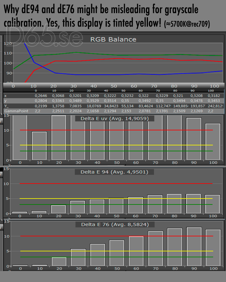

Så där, en bild säger mer än tusen ord:

Postad 31 January 2013 - 12:49
Frågan är när Avforums ska fatta att det inte duger med dE76...
Ett fall av "kan inte tänka själv" lixom. RGB grafen visar t.ex ett tydligt grönstick vid 20%. Ögonen ser detta väldigt lätt oxå. Men likförbannat släpper de en review där de har dE 0.5 vid 20% och kryddar med orden "ja men se så perfekt gråskala denna tv X har"... :rolleyes:
HDTVTest var snabba på att byta till uv då jag för flera år sen påpeka problemet med 76 för dem - fjäder i hatten där. :)
Redigerat av pacman, 31 January 2013 - 12:54.

Faktiskt inte så komplext. :)
Delta-E är avvikelsen hos den uppmätta färgen gentemot målet, det vill säga den färgstandard man kalibrerar mot. Tumregeln är att dE på 1 är "just noticable difference", precis skönjbar skillnad när nyanser jämförs direkt. Inom dE3 räknas som riktigt bra eller "kalibrerat" då det måste till extremt tränade ögon att se felen utan att ha något att jämföra med. dE 5 räknas som "tillräckligt" och dE 10 räknas som "tydligt fel".
Problemet med Delta-E är att det finns olika metoder för att räkna fram värdena och de bär olika relevans beroende på ifall det handlar om rena färgtoner, säg två nära liggande nyanser av grönt eller om det är gråtoner där vi är extremt mycket känsligare för nyansskillnader. Delta-E 1994 är lämpligt som mått för färgtoner men blir därför direkt missvissande för gråtoner. Alla kan se att skärmen i fråga är vitbalanserad mot gult men enligt dE94 är det "suveränt" till "tillräckligt bra".
dE uv-metoden visar däremot direkt att det är stora fel.
Det finns mängder av tester där man använder sig av Delta-E och inte begriper sig på vad det handlar om. Det är ofta jag ser genomsnittsiffror för "Delta-E" utan att det specificeras vilken formel som används och där genomsnittssiffran dessutom har just alla de nackdelar ett genomsnitt ger. Det säger ingenting om det finns stora fel eller var felen finns. En skärm som återger grönt som tokigt neongrönt men lyckas få alla andra nyanser helt rätt kan vara galet dålig men ändå få ett lågt genomsnitt.
Sådant är ett tydligt tecken på att den som testar displayen utgår från ett automatiserat mätprogram och plockar siffror för jämförelse utan att förstå hur de relaterar till verkligheten. Ett annat tecken på att så är fallet brukar vara att att det förekommer foton på produkterna som inte är vitbalanserade. Jag blir skeptisk när ett test å ena sidan diskuterar mätningar kring gråskala och på samma gång visar bilder som inte på något sätt är vitbalanserade. Då har man inte riktigt kopplat ihop A och O. B)

ang. deltaE .. i Calman 5 används deltaE 2000 rakt av i alla flöden som standard...gråskala...cms...sweeps etc.. =)
/H
#1850
Postad 31 January 2013 - 20:37
Calby
  • Calby
  • 403 inlägg
/H
Det är jag medveten om, dock betyder inte det att det är det bästa alternativet.
