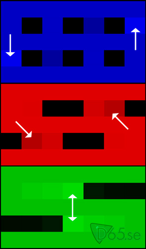

DVE-filtren fungerar i grunden på samma sätt. Man tittar genom filtren på DVE:s eget färgstapelmönster och spårar när det är för mörkt och för ljust:
Är alla färgegenskaper rätt finns det inge ljusare eller mörkare fyrkanter i något filter.
