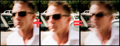

Sony:s apparater är ryckfria utan Motionflow aktiverat. Tycker man att det rycker kör man fel frekvens från källan eller så har man vant sig vid interpolerad bild från tidigare apparater att man inte längre har en grundläggande uppfattning om hur bild i rörelse faktiskt ska se ut.
Nackdelarna med Motionflow högt inställd har du märkt och vad du upplever är ett resultat av interpoleringen. Personligen har jag inte så mycket emot den förändrade flytet, utan det är alla fel som uppstår i bilden vid interpolering. :)
Det här exemplet har jag visat några gånger. Från en några år äldre Sony-modell med Motionflow aktiverat och hur den skapar en ny bildruta utifrån filmens två riktiga bildrutor:
Posted Image

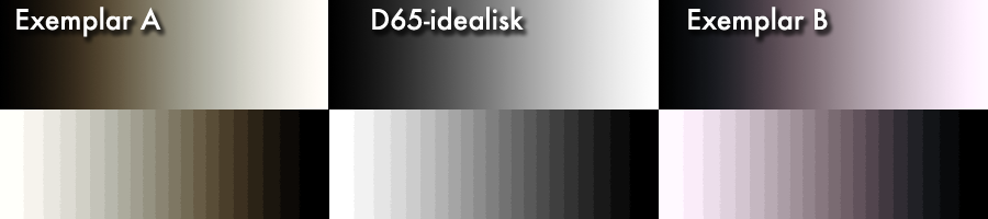

Hur som helst, det kan väl inte skilja så där jättemycket mellan olika exemplar.
Det är precis vad det kan göra, jag har tagit upp det på detta forum och snabbversionen ser du nedan:
Posted Image
Färgtemp varm2 kan förvisso ofta vara något för gul, medan varm1 brukar kretsa runt 7000 - 8000 Kelvin, med godtycklig grön obalans. Neutral/medium är ofta 8500 - 9500 Kelvin och är därför tydligt blå. Temperaturen i Neutral-läget är alltså inte lägre utan högre. Orsaken till att varm1 och varm2 upplevs "orange" handlar om den relativa skillnaden som uppstår när man har vant sig vid en bild som redan är för blå och har för hög temperatur. Vilket är lätt hänt eftersom bilden kommer för alldeles för blå direkt ur kartong.
Men det kan vara som du skriver att RGB-ändringen tar bilden i en bättre riktning. Du kanske hade tur i lotteriet. :)
