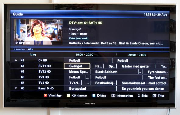

Nej, DVB-T2-mottagaren på LE46C750 fungerar alldeles utmärkt -även Text-TV fungerar.
Bild tagen efter ändringen till Sverige som land - som synes får jag in alla Boxers HD-kanaler
