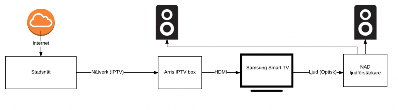

Mina föräldrar har fått fiber (stadsnät) installerat, med Bahnhof som leverantör. Uppsättningen ser ut som på bilden:
Detta fungerar bra, men vi skulle vilja koppla in fler enheter via nätverkskabel vid TV-bänken. Vi har dragit en lång nätverkskabel från stadsnätroutern till TV-bänken och tänkte försöka utnyttja denna. Förutom de nätverksportar som finns i stadsnätsroutern har vi även en router från Bahnhof (Tilgin), med diverse inställningsmöjligheter.

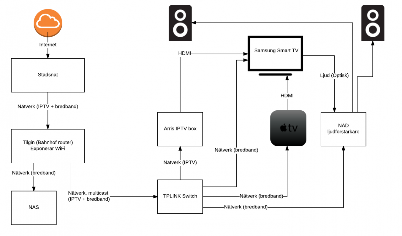

Efter att ha läst lite om IPTV tror jag att jag har blivit lite klokare, men har ännu inte riktigt fått till kopplingarna. Jag tänker mig någon slags målbild som ser ut ungefär såhär:
Detta fungerade i nån timme, sedan slutade IPTV-boxen (Arris) att leverera bild. Startade då om IPTV-boxen, och får felmeddelande
408 - 408
Boxen får med andra ord ingen kontakt med internet längre.

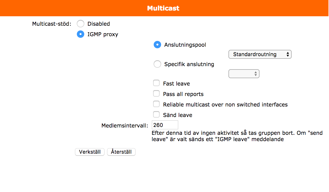

Routern är inställd på att aktivera Multicast (IGMP proxy) enligt följande:
Bör detta fungera? Att sätta en router mellan stadsnätsuttaget och IPTV-boxen verkar ju inte vara någon standard-lösning, men det känns inte som att det borde vara så krångligt att lösa?
Jag vill ju att mina föräldrar ska ha ETT nätverk i huset och kunna använda alla fancy prylar som de har på ett smidigt sätt.

@hmarkstrom, vet inte om jag är med på vart i nätverket jag skulle ändra något. Bahnhof-routern agerar DHCP som det är uppsatt nu, vilket jag tänkte att jag ville. Stadsnätsroutern kan jag inte göra några inställningar på. Kopplar jag in en enhet här så får enheten ett publikt IP mot internet.
Har du lust att förklara en gång till?

Blir nog svårt att få det att funka genom en router.
Antingen drar du en nätverkskabel till från stadsnätsburken till Arris eller så skaffar du två switchar med stöd för VLAN.
