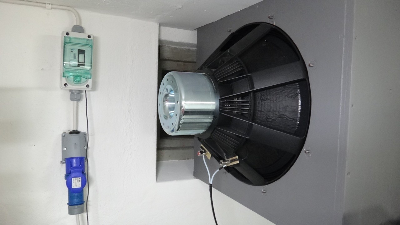

Alla mina slutsteg har inte triggar-ingång så jag (en elektriker) har gjort en lösning med ett externt relä som styrs från en trigger-utgången på försteget. Strömmen på denna utgång får vara max 100 mA (12 V) och det fanns inget lämpligt relä som klarade 16 A 240 V. Lösningen blev ett 12 V relä som styr ett 240 V relä och sen vidare till ett grenuttag. Länkar till en bild från mitt galleri, det finns fler där på hur det ser ut.
https://www.minhembi...c_id=487104.jpg
Jag använder en Harmony Ultimate för att styra det mesta i mitt system. Jag styr dock ej ljus m.m. med den så jag har inte behov av relästyrning i övrigt. Tycker att den funkar bra i stort. Ibland har den varit lite seg med volymen, då brukar det hjälpa med en omstart. Sen går klockan ofta fel i den, och jag får synka flera gånger innan den rättar till sig.

Hittade en närbild där det kanske går att se vilka komponenter som användes hos mig.
Bifogad fil  P1080313.jpg   192.01K   0 Antal nerladdningar
