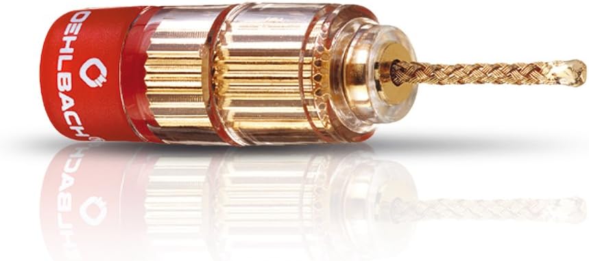

Ca 1980 var högtalarkablarna oftast tunna. Och bi-wire var inte uppfunnet. Skarva en tunnare bit med en sockerbit, eller banan-hona-hane? Är man händig byter man terminalerna i förstärkaren. Bi-wire är rätt meningslöst.
Helt meningslöst. Går ens 2.5mm in i dom klämkontakterna?
Gaffelsko skulle kanske funka om du vill ha tjock kabel.
Annars sånhär Pin-connector, vet inte vart de finns att köpa längre dok.

  • 721 inlägg
Här funkar med upp till 6mm

  • 64 inlägg
Ok, förlorar man inte något på vägen med detta? Motstånd osv...
Är säkert möjligt men ska du inte ha onormalt långa kablar hade jag kört ~2mm eller något som passar bra. Kan vara idé o slipa eller borsta kontaktytorna på förstärkaren om de har oxiderat. Viktigare med bra kontaktytor än tjock kabel.
Tjockare kablar vinner du inget på, kolla hur tjocka kablar du har internt i högtalarna och förstärkaren.
