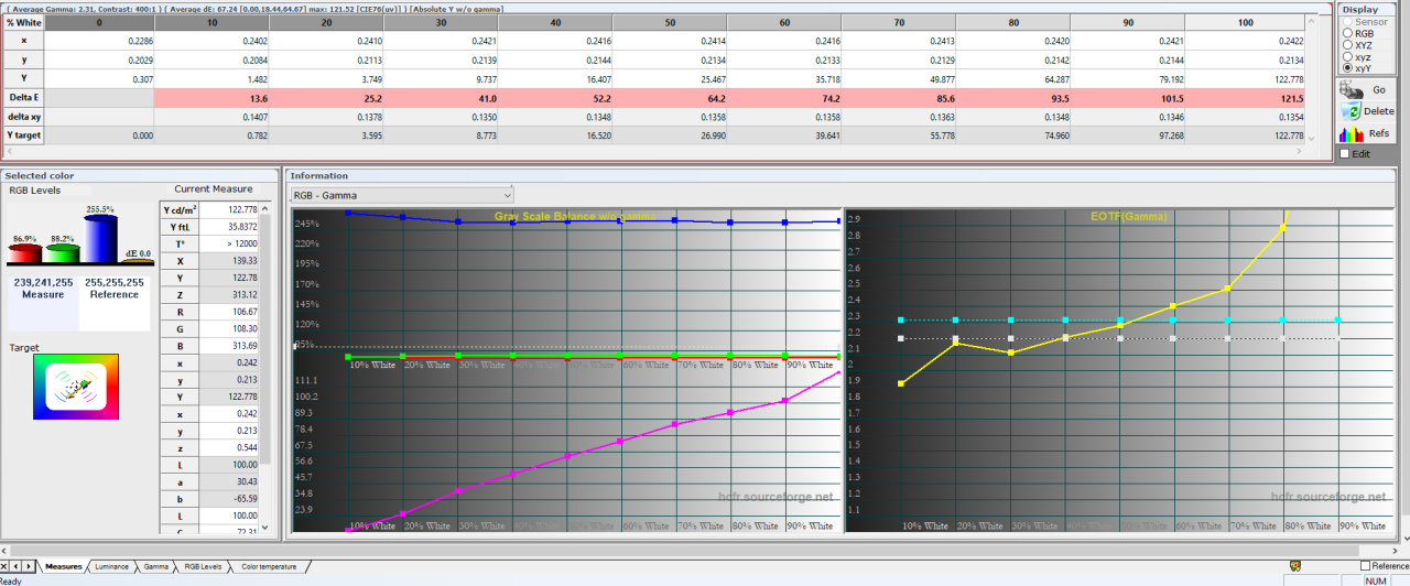

Gamma är låg samt olinjär (turkos = medelvärde, gul = uppmätt värde
gamma.png 47.98K
0 Antal nerladdningar

Tycker det är väldigt bra resultat ur kartong förutom gamman. De inställningar jag själv använder skiljer sig på dessa punkter:
Reality creation ON (27 i resolution)
Color: 55 istället för 50
Gamma correction: 2,4 istället för Off, vilket ett medelvärde på 2,2. Sparade ingen bild på detta men verkar generellt som att medelvärdet blir 0,2 lägre i mina mätningar än projektorns menyval heter. Här kommer bild på menyvalet 2,6 (ursäkta dålig beskärning):
gamma_2_6.png 54.37K
1 Antal nerladdningar

- Gammakurvan går lätt att få bra medelvärde på men själva kurvan är krokig. Projektorn har bara 2-punktsjustering för gråskala + ett antal gamma-lägen att välja på så jag vet inte hur jag ska få bukt med det. Lyckades snoka fram att det finns ett program som heter Projector Calibration Pro där man kan ansluta sig till projektorn och finjustera gamma. Har mailat sonys support och frågat om nedladdningslänk.
- Baserat på de provkalibreringar jag gjort hittills så är gamma-valet det som gör mest skillnad med just min setup! Jättesvårt att välja mellan 2,2 och 2,4 tycker jag. 2,2 ger mer upplevt ljus i bilden vilket kan vara härligt i ljusa scener men i mörka scener gillar jag 2,4 bäst...

1. Det är en projektor. Ändrar du zoomen/storleken påverkar du direkt ljusnivåer i bilden och det ska skilja sig. Sådant som rör balanser i bilden, likt vitbalans och färgmättnad bör vara samma. Men allt som rör ljusnivåerna i bilden ändrar sig eftersom du fördelar ljuset annorlunda över ytan.
2. Gamma eller EOTF är en evig sak och det påverkas också av hur du sätter svart- och vitnivåer i bilden. Det påverkar också av vitbalansen eftersom man inte har "en gamma" utan tre separata för R, G och B. Det där är klurigare än vad man tror och det är lätt att tolka graferna för bokstavligt som att "nu måste jag höja på rött" när det egentligen kan vara så att du behöver sänka på grönt. Grönt är ljusbäraren och står för ≈71 procent av ljuset.
3. Precis – det som är "rätt gamma" ur den synpunkten är vad man vill uppnå med rummet och vad man kan göra med projektorn
4. Väldigt svårt att få hög simultankontrast i ett projektorrum med även svarta väggar. Det är inte tillräckligt svart.
5. Målet är att behöva ändra så lite som möjligt och ändå få det så rätt som möjligt. Känner man ett behov att ändra i CMS:n är det med moderna utrustning något annat som ofta är bortom ens kontroll. Ju mer man drar i de reglagen desto större fel introducerar man till hela bilden. Men det är så lätt att fastna i att få till dE-siffror utan att titta på bilden. Det kan bli mycket tid åt att pilla med något som knappt syns i praktiken. Sony kan färg och gör inte direkt fel. Mer troligt i sådana fall att det är något med mätaren och programmen man använder.

Nån teori om varför jag misslyckades katastrofalt med att mäta på vår skruttiga TV, en Philip 55PUT6101? Provade ett antal olika "generalla" korrigeringsfiler som finns i HCFR för olika sorters LCD-skärmar men fick alltid samma resultat. Ställde in på Display istället för Telephoto och hängde sensorn så den var kloss mot mitten av skärmen.
När jag drog i reglagen så att HCFR tyckte att bilden hade bra vitbalans, då var bilden totalt pissgul kan jag säga... Verkar mäta helt fel, vitbalansen är inte så dålig som mätningen ger sken av.
Philips PUT6-serien...
Det du ser med gamma-mätningen är troligtvis hur Philipsen tolkar testbilden och dynamisk ändrar ljusinnehållet efter hur testbilden ändras. Man behöver stänga av funktioner som dynamiskt ändrar bilden. Även då behöver man ofta överlista TV:ns automatik för att få konsekventa mätningar.
Däremot tror jag att HCFR presenterar vitbalansen korrekt. När mätaren missar vitbalans pga av spektrumfördelningen är det kanske ett par procents fel. Din PUT6:a är förmodligen så där ******** blå och du har stirrat på den sedan 2016 eller 2017 och vant ögonen vid vitbalansen. Därför tycker du den blir pissgul när du kalibrerar den för du upplever den relativa skillnaden mot tusentals timmar av för blå vitbalans.
Sedan blir den säkert sämre om du ställer den till D65. Just Philips har på lite äldre och enklare modeller valt att göra TV:n blå så att lysdioderna är konstruerade för något i stil med 9300K. Så alla ljusenergi är fördelad till ett blåare ljus. När man då försöker kalibrera en sådan display mot D65 kommer det inte finns rätt energifördelning i ljuset och bilden blir platt, livlös och beige – ofta bokstavligt beige.
Går inte att göra något vettigt med en sådan TV utan hellre att man låter den leva i sin blåa värld och fortfarande vara rolig att titta på.

Vad gäller egentligen angående deltaE? Har flera gånger läst att dE < 3 inte går att urskilja med ögat, men att man bör kunna nå dE < 1 på en bra produkt. Vad är poängen? Som med allt annat finns det väl ett större djup och saker att ta hänsyn till här också... Kan det vara så att dE < 3 inte är synligt för en medelperson, men att de som är tränade och har förutsättningarna kan ana färgskiftningarna även vid dE < 3 och därför kan vinna något på ännu lägre? Eller är tanken att om man lyckas nå under 1 så håller kalibreringen längre, om det är en projektor med lampa t.ex. som sakta drar iväg över tid?
Om dE < 3 i de flesta fall är icke detekterbart, var går gränsen för en schysst färgåtergivning? Ser dE < 10 fortfarande rätt schysst ut? För mitt otränade öga gissar jag att det ser helt OK ut och att andra egenskaper i bilden är viktigare.
En annan grej angående dE, visst beräknas den som avståndet från målpunkten i CIE-diagrammet till faktiska mätvärdet. Fast i 3-dimensioner, dvs även luminansen, höjden som vi inte ser i diagrammet, tas med i beräkningen? Eller finns också någon viktning som relaterar till vilka fel vår syn är känslig för?
Tänker t.ex. på bilden nedan. Där ser vitbalansen ut att vara ungefär lika fel för alla IRE. Ändå stiger dE linjärt tillsammans med ökat ljus?
Tycker överlag det är väldigt svårt att relatera mätningarna till vad man ser med ögat i bilden än så länge. Som med min skruttiga philips-tv. Tittar jag på RGB-kurvan i HCFR där blå ligger på 250% hade jag trott att skådespelarna skulle se ut som smurfar allihopa, men riktigt så illa är det inte i praktiken.

dE är den matematiskt uträknade avvikelsen från målet som bygger på principen om JND 1, Just Noticable Detection. Så dE större än 1 är JND. Men det varierar med vilken dE-formel man använder. dE2000 har mer riktning för ögats känslighet vid olika luminansnivåer. Inte helt perfekt för displayer egentligen, utan har för mig att dE2000 kommer från krav inom textil- och färgindustrin för att bättre svara på kraven inom haute couture och lackering av bilar.
Vet att det finns några youtubers och liknande som säger att allt under dE 3 är "oskiljaktigt" men det stämmer inte alls. dE <3 är tillräckligt bra för att hålla sig inom rimliga gränser där man har en konsumentprodukt
- Du har sällan bättre precision över hela bildytan på en konsumentprodukt till att börja med. Flytta mätaren runt om och det kan skilja sig ordentligt
- Prylarna driver med tiden. Mät om den där dE <1 gråskalan man får 1 timme senare. Eller bara 20 minuter senare. Skiljer sig en hel del.
- Mätarna är inte så precisa de heller. Inte alltid man kan sitta med en CS2000.
Jag brukar likna dE <3 som att man kan sätta tre TV i tre olika rum. När man går från rum till rum kommer de uppfattas som likadana. Sätter man dem bredvid varandra märker man skillnader ganska omgående vid dE <3 runt framför allt gråskala. Mindre så vid verkliga bilder.
Kalibrerar man dessutom en OLED, en LCD med vita dioder från en tillverkare och en LCD med vita dioder från en annan tillverkare kan alla tre mycket väl ha "perfekta" dE <1. Alla kommer ändå att märka en del skillnader pga metamerism. Där kan man bara matcha visuellt.
Vill du veta hur dE >5 ser ut så skruva på CMS:s och gråskalan så att du får de felen och kan jämföra med och utan felet. Då märker man att det går att acceptera rätt stora fel om exempelvis rött har dE >5 medan samma fel i gråskalan skiftar om hel bilden. Det viktigare med linjäritet i färgåtergivningen. En display som från början gör fel och kröker färgrymden blir inte bättre av att man får rött till dE <3 via en CMS.
