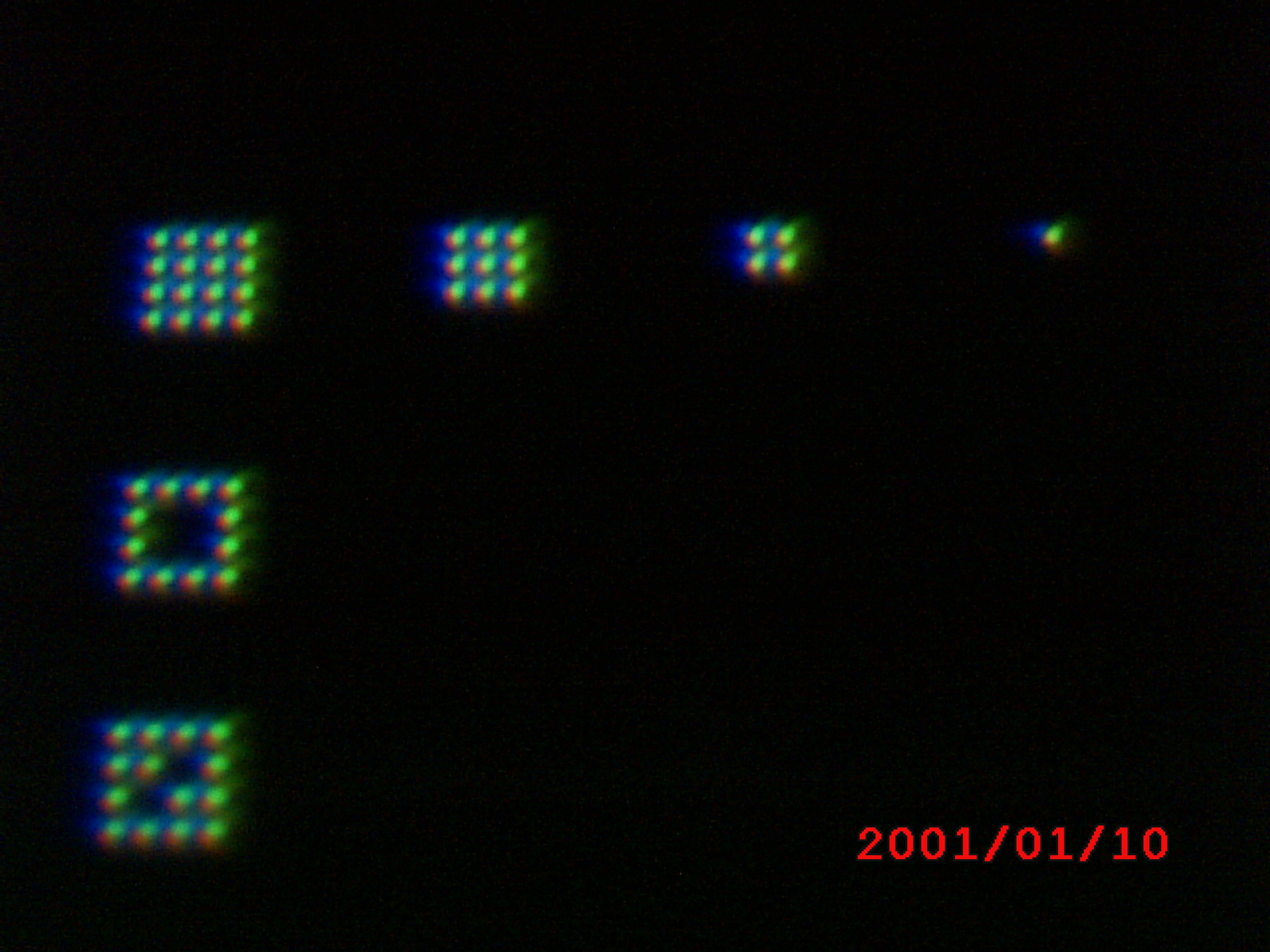

Har själv forskat lite i ämnet om det här med pixel alignement och JA det är ett problem på HS50.
En poll på AVS visade att väldigt många hade 1-2 tom 3 pixlars förskjutning.
Så här ser ett RIKTIGT alignment fel ut
Jag har själv gjort några lite mer avancerade mönster där man även kan mäta overscan / blanking på en pixel när.
Dessutom kan man kolla av de 3 grundfärgerna plus de 3 bas-blandfärgerna separat samt ett par figurer för att kolla ev. skalningsproblem på objekt mindre än 10 pixlar.

1. Ta bort interferensmönster för InputA (bästa ingång för HTPC
2. Ställa fokus så skärpan blir så bra den kan för hela bilden och pixelmisalignment ger så liten påverkan som möjligt (det handlar inte bara om fokusringen :) )
Bakgrundsfakta (hoppa detta om ni hatar tragg om varför saker blir som de blir)
HS-50 har som känt haft problem med alignment av sina paneler som jag skrivit om tidigare (se ovan).
Efter att ha haft min inskickad för alignmentfel och fått tillbaka den, så såg det fortfarande ut att vara samma problem...men jag hade missat en liten detalj.
När jag kollade alignmentfelet så hade jag lensshiftat ner bilden och därefter justerat skärpan utifrån center på bilden (inte center av linsen).
Jag märkte att vänsterdelen av bilden var väldigt skarp, medans högerdelen var enormt suddig.
Eventuella felaktigheter i linssystemet blir värre vid lens shift och "skiftas ner" tillsammans med bilden (blir således som värst i nederkant av bilden vid shift neråt och högerkant vid shift höger då denna del kommer så långt från original brännpunkt som möjligt - dvs förlängningen av linsens centrum).
Den absoluta "sweet spoten" pixelmässigt är centrerad framför linsen (fokuspunkten) oavsett var bilden befinner (hur man ställt lens shiften), men man kan absolut få det bättre om man följer nedan tips.
Så till tipset
Detta steg tar max 5-10 minuter och tar bort eventuell interferensmönster för InputA (OBS gäller bara Input A)
0. Först vill vi se till att Input A är rätt ställd. (byter ni grafikkort i PC'n kan detta behöva göras om).
A. Börja med att slå av "Smart APA" på Sony HS-50 under "Menu - Functions - Smart APA" Set till OFF (och slå aldrig till den igen för då kommer projektorn justera tillbak bilden, oftast något felaktigt)
Gå till denna sida och följ instruktionerna
B. Börja med att justera H-size (min är 1664 efter justering, men vet ej om det kan skilja mellan olika insignaler från olika grafikkort) så att det värsta interferensmönstret försvinner.
C. Justera clockphase på HS-50 gå till "Menu - Signal - Adjust signal - Dot Phase - Enter"
Justera med vänster/höger tills allt dotcrawl är borta.
D. Om ni märker att er bild in är centrerad längre ner i denna test (alla hakar i testbilden nedan ej syns) gör ni detta även i denna menyn under "Shift H: ... V:.... Efter att ha tryckt enter här kan ni ställa in bilden manuellt så den hamnar "mitt i panelen" och således visar samtliga pixlar på er duk.
Föresten om ni har duk så se till att zooma ner bilden så att ni ser hela panelen och att inte "yttersta pixerlraderna" döljs av maskningen.
Dessa steg tar max 5-10 minuter och belöningen är en skarpare bild (korrekt ställd fokus)
1. Koppla dator via Input-A
2. Ställ upplösning på PC till 1280*720
3. Ladda ner testbilderna från ovan inlägg 'eller klicka här för att komma dit'
alternativt rita en egen bild med t.ex. ett hårkors exakt i mitten av bilden och några hakar i varje hörn (1 pixel bred linje) och spara som bmp i format 1280*720
4. Sätt testbild som desktop (tex genom att öppna med Windows bildvisare - högerklicka på bilden o välj "set as desktop background)
5. Stäng ner alla fönster
6. Välj "autohide taskbar" (högerklicka på taskbar - properties - bocka i "auto hide taskbar" och "OK")
7. Kontrollera att ni får med ALLA av overscanmarkeringarna (om ni använt min testbild) i hörnen. Dvs att ni även ser den som har 0 pixlar i höjd med overscanmarkeringen. Då mappas bilden 1:1. (Nedre overscanmareringarna kommer visa markeringen med 1 punkt då den yttersta utan punkt döljs av resterna av taskbaren)
8. Resetta lens shift genom att justera så linsern ser ut att vara i centrum.
Om ni vill vara noga så skruva härifrån lensshift max höger. Justera sedan max vänster och räkna antal "justerdrag" tills ni kommer max vänster. Gå sedan tillbaka hälften av antalet "justerdrag" (jag hade 50 totalt v->h).
Gör likadant för lens shift upp och ner, när ni är i center för vänster höger enl. ovan.
9 Be en kompis stå nära bilden (eller kika själv om ni har bra ögon).
Steg 1 - grovjustering:
Justera fokus så att centerbilden eller hårkorset (dessa bör ligga mitt framför linsen om ni justerar lens shift korrekt ovan) är så skarp som möjligt, med så lite "smear" runt pixlarna som möjligt
(det var här jag såg att mina paneler var nästan perfekt alignade då samtliga färger låg mitt på varandra på centerdelen och gav klar vit utan färgade konturer, även om det "lös/glödde" lite runt om pixeln i regnbågens RGB). Ni kan även sätta muspekaren mitt i bilden och utgå ifrån den.
Är panelerna inte korrekt alignade så kommer R G B ej ligga mitt på varande. Detta kan inte påverka. Se bara till att dessa delpixlar är så skarpa som möjligt.
Steg 2 - finlir:
Kontrollera/justera så att nedre högre o nedre vänster overscanmarkeringar är ungefär lika skarpa (ni kommer se att de är oskarpare än centerdelen och att där är mer "alignmentfel", men detta beror enbart på att optiken inte räcker till/är bra nog. Alignmentfel har nog alla i hörnen, pga optiken helt enkelt ger förskjutningar av färgerna pga ljusets olika brytning (ja, optiken kunde varit bättre)
10. Justera tillbaka bilden dit ni vill ha den mha öens shiften
Ni bör nu ha uppnått maximal skärpa för hela bilden och skärpan bör vara relativ jämn i de olika hörnen i bilden.
