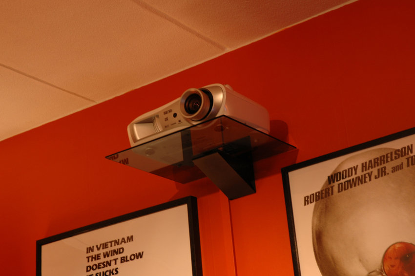

Har nu bestämmt mig för att köpa en HD65 + 90# duk men har några frågor som jag skulle bli jätteglad om någon kunde hjälpa mig med. =)
1. Jag sitter ungefär 3 meter från duken, är 90# möjligt då eller är det för kort avstånd?
2. Hur högt ska jag ha projektorn? (Kommer spika upp en hylla på väggen där den får stå).
#616

Då behöver du 3.09 - 3.39 meter mellan lins och duk. Jag hade lagt mig på 3.2 något.
Din offset blir cirka 21 cm, d v s bilden kommer skjuta 21 cm ovanför (om du har den rättvänd på hylla/bord) mitten på linsen, om din bildhöjd är 112 cm (90" diag).
Så om t ex din bildyta börjar 50 cm från golv, så skall optimalt sett din lins hamna på 29 cm från golv, eller 67cm från taket (upp och nervänd då), om du har t ex takhöjd 250 cm, och fortfarande underkant på bild 50 cm från golvet, ovankant på bild följdaktligen 88 cm från tak.
Ovan är alltså med 100%-iga geometriska förutsättningar (lins i linje med duk, botten på proj i linje med tak), men givetvis kan du vinkla projen lite bak och/eller fram, för att kompensera lite för hur bilden skjuter, mot att du offar lite av din geometri, fast det gör i regel inte så mycket, eftersom du ändå lägger bilden lite ute i din svarta maskning. :)

Det låter lite skumt (om jag förstått rätt dvs), om min bild på duken börjar 1 meter från golvet, då ska projektorn stå 58cm från golvet på den andra väggen. Men om den ska vara så långt ner så krockar den ju med min soffa =( Jag trodde att man skulle ha den kanske 1,8 meter över golvet...
Jag har exakt 2.5 m från golv till tak och jag har kollat avstånd mellan väggarna och har räknat ut att jag nästan exakt kommer få 3 meter och 20 centimeter mellan projektorlinsen och duken. =)
Vilket bör jag montera upp först, projektor eller duk?

Tack för det mycket snabba svaret! =)
Om bilden börjar 100 cm från golvet, så skall ju mitten på linsen (projen rättvänd) optimalt sett hamna 79 cm (100 cm - 21 cm) från golvet.
Om din duk börjar 1 m från golvet, så kommer din ovankant (rätta mig om jag har fel) hamna 38 cm från taket, d v s projen (mitten på linsen) behöver upp och nervänd hamna optimalt sett 17 cm från tak.
Köp ett SMS 75 mm med UniSlide, så är saken tämligen biff (se bild nedan). :)
"Ganz optimal" då som Tyzzssken hade sagt. :D
Om du inte litar blint på dina matematiska beräkningar, och till synes fysikaliska förutsättningar, så montera det sist, som är lättast att flytta på, eller där du kan kompromissa mest. ;)
Oftast är det ju dock en parameter som måste tillfredsställas; dukens eller projektorns position. ;)
/Fredrik
ISF Certifierad Bildnörd & Storbildsentusiast, som representerar Projektor SYSTEM, som bl a distribuerar projektormärkena Epson och Optoma i Sverige.
Redigerat av FFrrEEddRRiiKK, 13 March 2008 - 19:19.

Åh, nu har du missförstått mig!
Jag ska ha min projektor på en hylla på väggen! Precis som jag skrev i mitt första inlägg, kommer spika upp en hylla på väggen där den ska stå. Ungefär nåt i den här stilen: https://www.minhembi...bild/203955.jpg
Tack att du lägger ner så mycket tid på att beskriva FFrrEEddRRiiKK, uppskattas! =)

Är det ingen som har den här projektorn på en hylla? Det går väl att ha den så fast den inte har lens shift?
Redigerat av Unregistered04c8438c, 13 March 2008 - 21:04.

du får nog lägga den upponer i så fall ( hur bra det nu kan vara )

Monterade nyss upp en ikea lackhylla för att kunna ha projektorn på.. skall inte vara nå problem att ha den liggande upp och ner, men man måste ha nån sorts distand pga zoomhjulet...
Om din bildnederkant börjar 100 cm från golvet, så blir ditt bildcentrum, där projektorn är rättvänd, och offset så att säga lika mycket med projektorn upp och ner, som rättvänd, 156 cm från golvet.
Har du projektorn rättvänd därifrån (din hyllvariant), så får du luta projen mer och mer framåt, ju högre du sätter den.
Sätter du den upp och ner, så får du luta den mer och mer bakåt, ju längre ner du sätter den.
Således i ditt fall, så blir nog mitt förslag med upp och nedvänd takmontering bäst, såvida du, som sagt, inte skall ha den 29 cm från golv, vilket jag inte tror är aktuellt. :)
Vid nedan beskrivet takmontage, i ditt fall, så får du den maximalt ur projektionsvägen, och med minsta möjliga uppoffring av geometrin (lutning av projektorn).

Om jag lägger någonting under projektorn så borde det väl funka? Har gjort en liten bild som visar vad jag menar: http://img369.images...rojektornr5.jpg
Jag kan inte ha projektorn i taket, utan kommer ha den på en liten hylla. Vill inte heller ha den upp och ner helst...

Kolla på bilderna på hd65 som medlemmar har laddat upp här så finns det en medlem som har den liggande upp och ner på en hylla ser smidigt och fint ut..

Vad finns det för takstativ som passar hd65 och som inte är allt för dyra då? Vill inte betala mer än 500 spänn för ett takstativ. Hellre i taket än uppochner iaf.

Har ändrat mig senaste timmarna jag vet :D Men att ha en projektor uppochner känns inte så roligt.

http://www.dustinhom...5010125584.aspx
Vad tror ni om den? Den verkar ju perfekt eftersom man kan hänga den uppochner men samtidigt ha den i väggen (se bilderna). Men det står inga mått, men tror ni att den passar till HD65?

Är det ingen som vet om den här kommer funka, uppsatt på väggen:
EDIT: jag skickade ett mail till tillverkaren av stativet och han skrev att det borde gå bra om monteringshålen sitter på undersidan av projektorn. Finns det sådana??
Ni som har en HD65 borde veta detta, vill köpa en så fort som möjligt så svara snälla om ni har en hd65 B)

J35Draken
  • J35Draken
  • 64 inlägg
bkam:
Visst har jag haft bilder som blänker (rakt ur box). Sedan - efter det att jag justerat kontrast och bl.a. ljusstyrkan så har jag fått HELT bort detta otrevliga fenomen!
Winter:
Visst finns det hål för ett sådant stativ på undersidan av HD65!
Man får bara justera längden på armarna så att dom stämmer i.f.h.t. projektorn. Alla stativ ser ju "i stort ut på samma sätt" och borde efter lite "trixande" gå att fixa till!
Se "bara" till att du mäter in noga innan montering så att du får sakerna på sinna rätta avstånd samt projektorns höjd/avstånd från taket!
