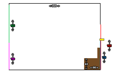

Hej, jag funderar på att köpa en Optoma HD65 till min lägenhet, dock är inte takfäste något alternativ för mig så jag undrar lite om avstånd och placeringar som är möjliga för mig, jag har gjort en skiss med mått på bilden här under.
Jag funderar på att köpa en IKEA "duk" som heter tupplur och hänga över TVn liknande de här bilderna: http://www.avforums....ad.php?t=372990 . Vad jag läst så verkar det som att duken är 2m bred och det blir ca 90" och då måste projektorn vara minst 3.2m i från duken, jag har ca 370cm längd på rummet. Hur hög blir dock duken? (112.5cm eller?) Som ni ser på min skiss har jag ca 155 cm höjd över TVn (gröna linjen).
Det jag även undrar är placering över/under golvet/taket, jag kan ha projektorn ca 118cm till 185cm över golvet (blå och röda linje), går det att projicera bilden 110cm över golvet (rosa linjen) på dukens sida?
Den gula lådan är projektorn och den bruna är soffan :) (Huvudet på personer i soffan går inte över kanten på den blå linjen) Alla avstånd på skissen är skalenliga.
Tacksam för svar och idéer om min situation B)

Nu undrar jag om det skulle funka i mitt rum, 3.6 m vägg till vägg, den ska vara takmonterad och det är 2,4 m från golvet till taket ?
Sen skulle jag vilja ha tips på duk som är absolut max 185 cm bred, motordriven eller inte spelar ingen roll, spelar egentligen ingen roll om den är rullbar överhuvudtaget.
El-giganten
Är det en bra duk till den projektorn? Det måste ju vara bättre att köpa en 4:3, för den kan man ju köra 16:9 på sedan.
El-giganten
Funkar det takfästet?
Tack på förhand //Lingen
Redigerat av Lingen, 04 October 2008 - 17:30.
