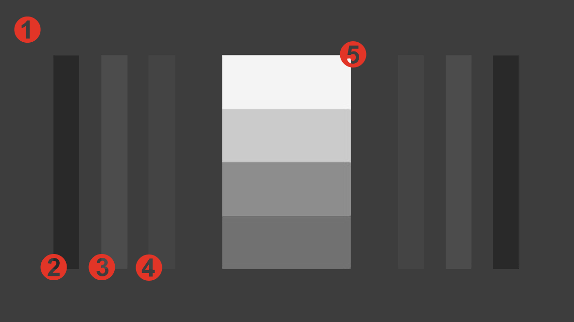

När jag ska justera kontrast/White ser jag nästan alla staplar... Hur vet jag hur högt kontrasten ska stå?
Annars så går det lätt att ställa in svärta, färger med blåa färgfiltret i TVn och shärpan.
Samma om jag kör ycbr 444.
Kör jag RGB så syns 4-5 staplar, men då syns bara 3 staplar bär man ställer in svärtan, och RGB är väl inte rätt väg att gå ändå...
Edtit: är en samsung tv om det nu har nån betydelse.

Postad 28 January 2015 - 08:01
Ställ den så högt som möjligt.Hur vet jag hur högt kontrasten ska stå?
Utgå från en lite lägre inställning och skruva dig uppåt. Använd grårampen så att du inte tar i för mkt (om det ens är möjligt att göra det), så att det inte blir posteriseringar, färgskiftningar eller annat otyg i bilden.

Postad 28 January 2015 - 09:14
Kör du RGB från Boxeen och du tappar staplar och information i testbilden med RGB-signal så är det troligtvis Boxeen som gör fel och då bör du som du märkt köra YCbCr.
Postad 28 January 2015 - 09:51
Det blåa färgfiltret kan man i stort sett strunta i då det är missvissande ifall man kör ett bildläge som inte har korrekt färgavkodning. Och väljer man ett läge som har korrekt (eller hyfsat felfri) färgavkodning, som är ”Film” på Samsung med Färgområde: Auto eller Personlig så är det väldigt sällan man röra reglaget på apparaten.
Ställde in Movie när det är mörkt i rummet med lite ströljus, med en svag lampa på i bortre delen av rummet, och backlight på TVn, där behövde jag bara flytta color från 50 till 49, och tint ett hack höger...
Men så justerade jag "standard" för när det är ljust i rummet, då blev det ner till 42, och tint 3 hack till höger...
Men skulle jag struntat i detta menar du? Tycker det blev stor skillnad, och mer rätt, helst i normal läget, då ansiktena såg nästan röda ut från början...
