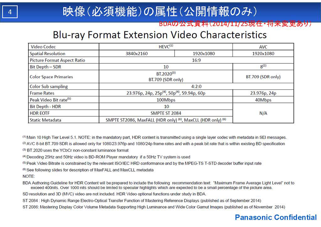

Idag är målet att få display/kedja att visa HD som Rec709/CRT-EOTF(Rec1886). Möjligen att man ser till att SD lirar enl Rec601 också.
I praktiken är det även så att om man bryr sig om 3D så måste man även se till att 3D lirar enl Rec709/CRT-EOTF.
Men fr.o.m. typ nu så har vi även Rec2020 att ta hänsyn till också. Och vidare, Rec2020-material kan visas som CRT-EOTF(SDR) alternativt SMPTE-2084 (HDR). Och då bortser jag från övriga HDR-kandidater (DolbyVision osv).
Många varianter blir det... Frågan är hur tillverkarna löser detta ifråga om bildminnen och dyl. Kommer så att säga t.ex. "Film" existera i flera olika uppsättningar beroende på insignal?
Frågan är om ens tillverkarna kommer begripa detta. Samsung gör det nog om de har Joe Kane kvar i korridorerna som nyper dem i örat och Panasonic verkar själva förstå utan att nån säger till dem. Sony? Ja kanske. LG? Troligtivs inte, de tycks vara beroende av att kunder/recensenter säger åt dem hur deras apparater ska fungera... Osv.
Ska vi gissa att tillverkare (och konsumenter) kommer gå ett antal minor framöver? :)

CEA verkar jobba för att få ordning på HDR torpet iaf...
CEA defines "HDR Compatible" TVs
However, in order to meet CEA’s industry standard the display must meet the following minimum attributes:
  • Includes at least one interface that supports HDR signaling as defined in CEA-861-F, as extended by CEA-861.3. [dvs det som tillkom i och med version 2.0a av HDMI-specen, pacman anm.]
  • Receives and processes static HDR metadata compliant with CEA-861.3 for uncompressed video.
  • Receives and processes HDR10 Media Profile from IP, HDMI or other video delivery sources. Additionally, other media profiles may be supported.
  • Applies an appropriate Electro-Optical Transfer Function (EOTF), before rendering the image.
HDR10 Media Profile är intressant.
The HDR10 Media Profile is defined as:
  • EOTF: SMPTE ST 2084
  • Color Sub-sampling: 4:2:0 (for compressed video sources)
  • Bit Depth: 10 bit
  • Color Primaries: ITU-R BT.2020
  • Metadata: SMPTE ST 2086, MaxFALL, MaxCLL
Var har vi sett detta förut? Jo i specen gör UltraHD Blu-ray:
...and the stars are, lagom till IFA, aligned? Right? :)
Redigerat av pacman, 02 September 2015 - 09:12.
