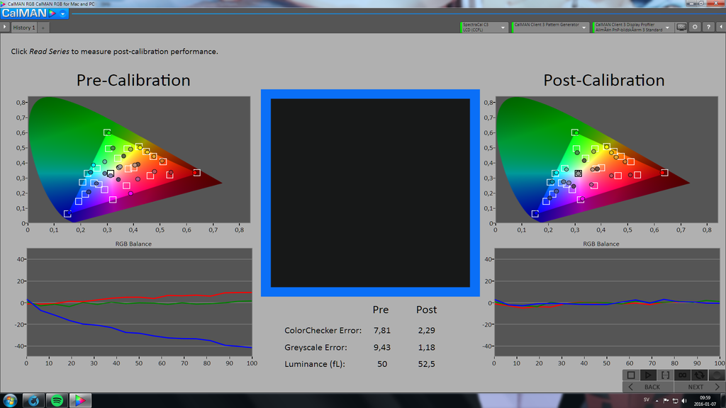

Går o funderar på att köpa kalibreringsutrustning, vilken ska man sikta på? Jag har kikat lite på spyder5 pro, är det tillräckligt noggrant för hemmabruk? Eller finns det andra likvärdiga men billigare? Alla tips mottages!
#2655
Postad 18 December 2015 - 08:40
Vilken programvara har du tänkt använda?
#2656
Postad 18 December 2015 - 09:31
Bjorn_N
  • Bjorn_N
  • 47 inlägg
Ja det är ju det som är frågan. Vad jag förstått så behöver man köpa Pro versionen om den medföljande programvaran ska duga? Men om man köper expressversionen så kan man använda open-source programvara som låser upp samma egenskaper?
#2657
Postad 18 December 2015 - 09:34
Bjorn_N
  • Bjorn_N
  • 47 inlägg
dispcalGUI argyllcms verkar vara bra kombination..
#2658
Postad 18 December 2015 - 10:47
Vet inget om dispcalGUI men HCFR är väl annars snarare standardsvaret för den som vill ha gratisprogramvara för att kalibrera tv/projektor.
Så jag skulle börja med att ta reda på vilka mätare HCFR stödjer.
edit: Kolla dock in Spectracals Calman, finns en rad olika paket:
http://calman.spectracal.com/
Redigerat av pacman, 18 December 2015 - 10:55.

Ok, ska kolla upp det. Tack så mkt för tips! Vad tror du om den medföljande programvaran i spyder 5 Pro?
#2660
Postad 18 December 2015 - 11:12

Det står klart o tydligt att man kalibrerar lcd skärm, då borde det väl även funka med vanlig led tv eller? För projektor behöver man gå upp till elite versionen.
Hittar ingen svensk återförsäljare av CalMAN, har du nåt tips? Hittar bara via Amazon, men de har ingen leverans till Sverige.. CalMAN Home Express verkar annars vara grymt bra för tv/projektor o lättanvänd!
#2662
Postad 19 December 2015 - 17:27
macman
  • macman
  • 1079 inlägg
Calmans program köper du via nätet, även mätare skickar dom, spectracal.com, programvaran laddar du ner.
Du kan även ladda ner programvaran och testa den utan att köpa licensen.

Ok, tack för info. Nån som har erfarenhet från calman eller spyder som kan ge lite feedback?

Har beställt calmans home express bundle med c3 mätaren.. Det är på väg hit nu..

Ja jag har efter tidigare tips laddat ner den! Fick nu detta snabba svar från SpectraCal.. :rolleyes:
CalMAN Control + C6 would be a good bundle for you if you are starting out from scratch. We haven’t been able to support JVC for AutoCal since 2013, unfortunately, but you can still use our software to do a manual calibration.
http://calman.spectr...raCal_C6-R.html
Fast det gjorde inte mig något klokare :huh:
#2682
Postad 30 December 2015 - 19:06
Berätta gärna lite (eller mycket) när du lekt med det ett tag. Tror det skulle vara värdefull info.

  • 47 inlägg
Fick min mätare idag från calman o hann göra en kalibrering innan jag var tvungen att åka till jobbet. Första intrycken är väldigt bra! Home express programvaran är jäkligt enkel och användarvänlig! Man behöver nästan inte ha några kunskaper alls för att få till en kalibrering, väldigt väl förklarat vad alla värden är och bör vara. Nu blir man dock riktigt sugen att köpa Calman Control programvaran som är betydligt mer avancerad o öppnar för riktigt djup kalibrering. Men man kommer väldigt långt med Home express. Sen har calman en gratis programvara som heter colorchecker där man kan läsa av alla tänkbara värden som finns.
