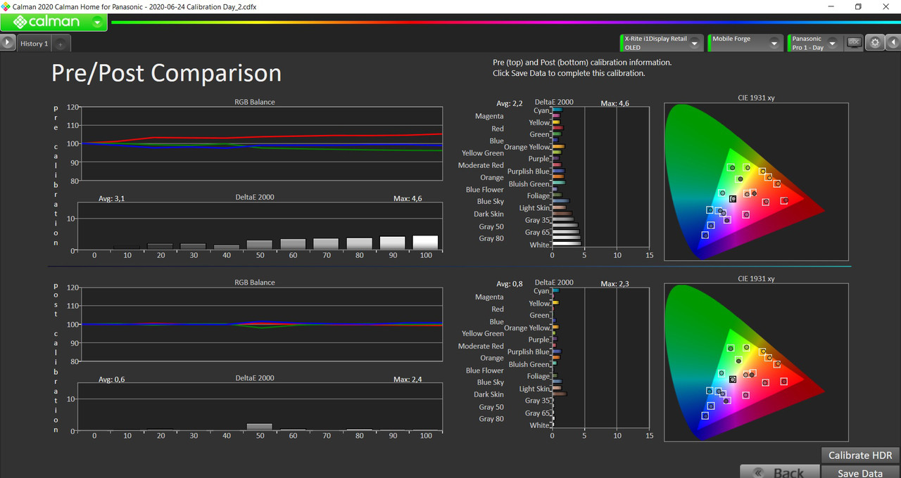

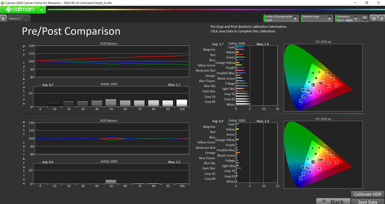

Jag har nu testat att kalibrera....dock inte med HCFR utan jag fick något konstigt ryck och slog till på Calman Home, vet inte om det var ett dumt köp men efter mycket läsande och youtube-klipp så lyckades jag till slut få ett slutresultat i kalibreringen.
Kopplade upp tv, dator och mobil(för testmönster) via nätverket.
Måste även säga att det var mycket roligt och lärofyllt att gå igenom alla steg  :)
Gjorde då en kalibrering för dag och en kalibrering för kväll då dag tydligen ska ha ett värde på 2.2 och natt på 2.4
Tyvärr kunde jag inte testa att kalibrera HDR då det kräver VideoForge Pro pattern generator och jag tror även att min mätare inte klarar av HDR utan jag måste (rätta mig om jag har fel) i så fall köpa en C6 HDR2000-mätare vilket ser ut att kosta ~27000:- vilket jag inte riktigt känner för att lägga ut  :P
Sparade en pre-/postkalibrering och tycker nog att resultatet blev ok ändå för att vara första gången...
Det enda som irriterar mig lite är att jag inte lyckades få till färgerna som synes vid 50 på DeltaE-grafen.
Nu ska jag erkänna att jag inte vet hur OLED fungerar gällande ljusstyrka med åren  :rolleyes: men kanske måste man i framtiden göra en ny kalibrering i framtiden när tiden tar ut sin rätt (?)
Redigerat av Bond_007, 24 June 2020 - 22:45.

X-Rite i1D3 klarar absolut av HDR, men det är lite mer oklart exakt vid vilket ljusflöde den tappar tillit. Revisionerna från ca 2018 ska ha tämligen god förmåga att läsa av vitbalansen korrekt upp till ca 1900-2000cd/m². De äldre ligger oftast någonstans runt 900-1300cd/m², återigen beroende på revision.
Det du kan göra är att använda en annan källa för att visa upp testmönstren i HDR och mäta dem. Har du en UHD-BD-spelare så har b.la. Diversified Video Solutions arbetsflöden för CalMAN. Notera dock att det främsta du kan göra i HDR är just att ändra vitbalansen så att den ligger närmre D65.
Aha såpass. Jag får kolla upp vilken jag har, mest troligt att jag har en äldre version då det känns som att det var många år sen jag köpte den...
Jag har tyvärr ingen bd-spelare, dock så har jag en nvidia shield och en gång i tiden så köpte jag "DVS UHD HDR10 Test Patter Suite" som (kanske duger?) jag möjligen kan spela upp via shielden?
Ursäkta min dumma fråga angående det sista du nämner...menas det då att HDR redan är hyfsat korrekt inställt förutom vitbalansen?
Eller kan man bara ändra vitbalansen oavsett om de andra värdena är helt åt skogen?  :rolleyes:
Tjusigt!
Nu har jag bara testat Mobileforge själv som hastigast men jag vill minnas att det kan vara så att det händer grejer på vägen från mobilen via Chromecast protokollet som gör att färgerna kanske inte är helt exakta: https://kb.portrait....cast-connection
Jag har labbat en del med HDR kalibrering på min LG C9 och det har slutat med att jag har nöjt mig med en enkel 2-punkts vitbalans kalibrering. Du skulle ju kunna börja med det?
De testmönster jag har använt för det och validering hittade jag här: https://www.avsforum...tterns-set.html
Både Shielden och TVns inbyggda mediaspelare borde kunna spela upp dem.
