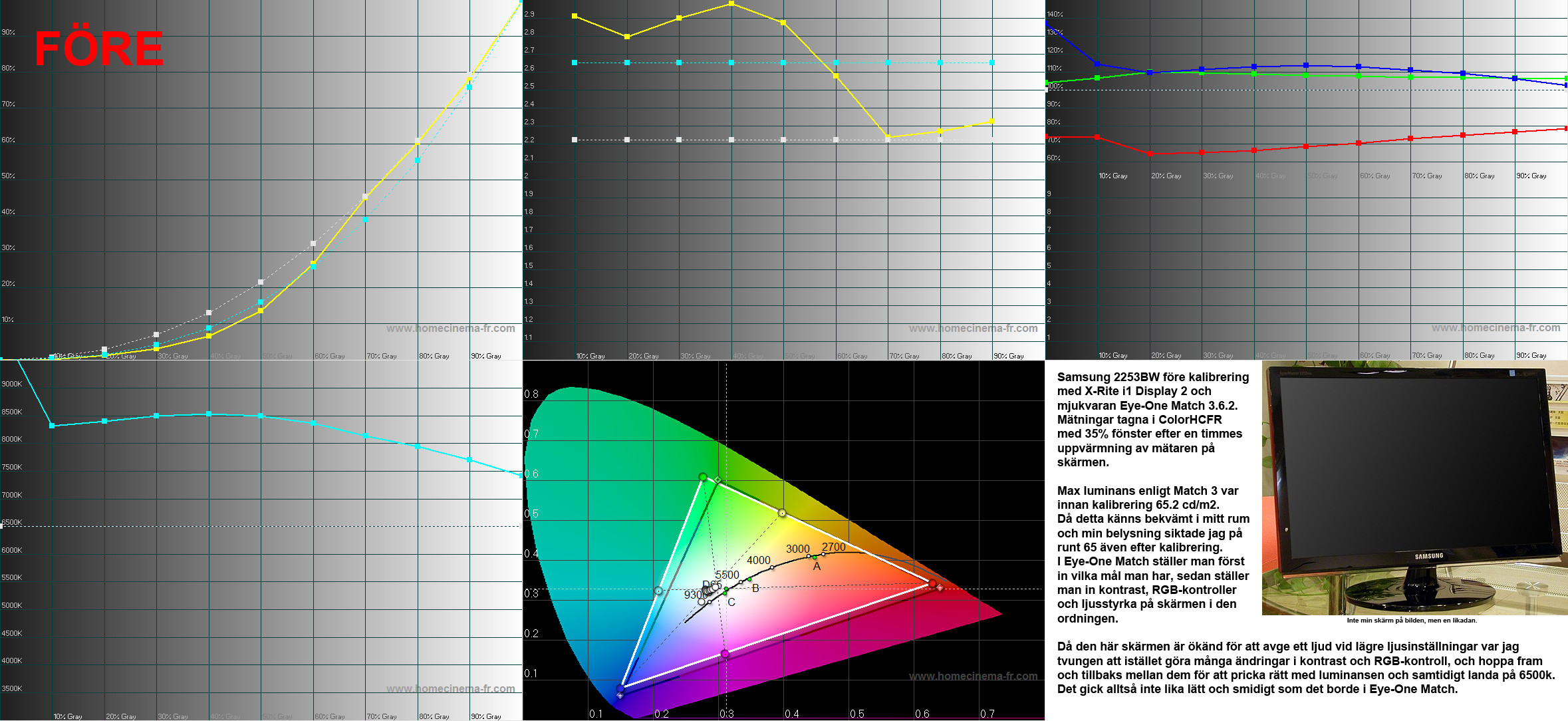

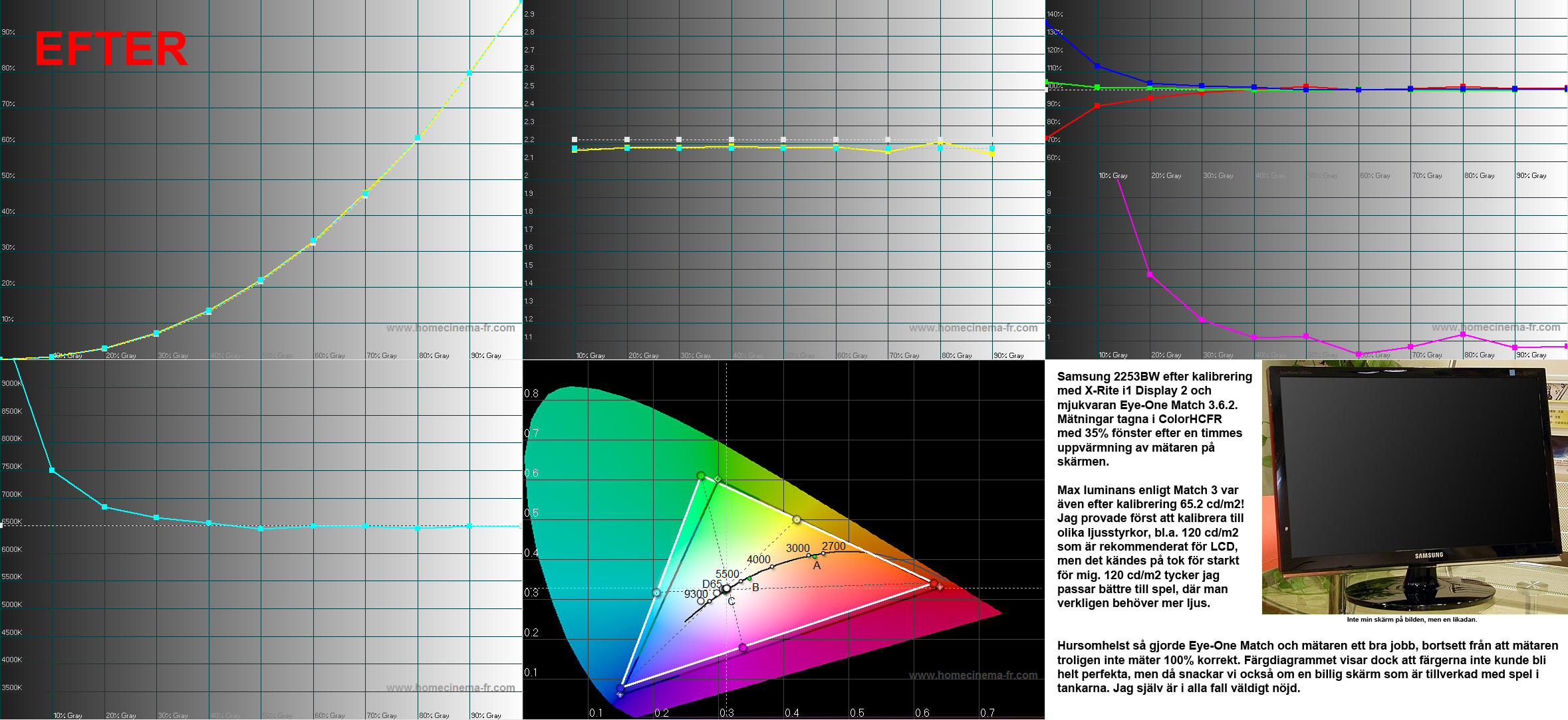

Ska nu göra lite "reklam" för hur bra i1 Display 2 är tillsammans med den medföljande mjukvaran.
Här är bilder före och efter kalibrering av min datorskärm.
(Ska snart kalibrera min LCD-TV och då kommer ännu mer så klart...)
https://www.minhembi...c_id=374271.jpg
https://www.minhembi...c_id=374273.jpg

Du gör nog rätt i att justera färgreglaget först med blå.
Om det är värt det med mätare är ju upp till var och en, men kolla mina resultat hittills:
(Jag har en LCD-TV som heter Samsung LE40C655)
Gråskalan före kalibrering, endast inställd med mina ögon och DVE:
Efter:
Färgdiagrammet före kalibrering:
Efter:
