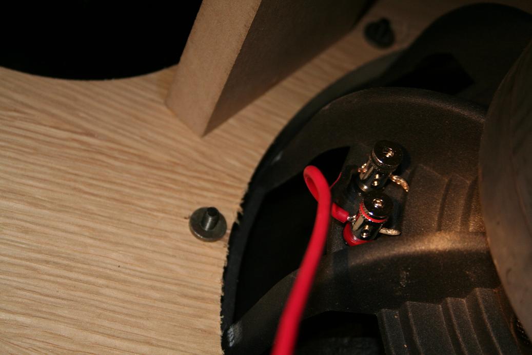

Jag hade dubbla Monolith-DF men de gick inte att spela högt med utan att de bottnade eller gick sönder. Visserligen löstes allt på garantin utan större problem, men jag ändå tvungen att byta upp mig. Jag kanske hade otur, men det är min erfarenhet.

Min Monolith DF (har bara en) bottnade också - skrapeliskrap efteråt, utan att spelas särsilt högt. Marek kämpade i motvind för att få mig ett nytt element och det blev kass stämning mellan mig och BK, men det visade sig att det varit posten som strulat till det ordentligt, så där löste sig allt.
Nya elementet verkar hålla bättre, men jag vågar ju inte dra på nånting längre. Framförallt de riktigt djupa frekvenserna; tänker på scener ur tex u517, war of the worlds etc, vågar jag inte köra på alls längre, nästan så jag sänker fastän jag egentligen vill att soffan ska flyttas bakåt vid sådana tillfällen..

Det var iofs rätt långa utstick på baksidan på terminalen så att det kanske var därför det small till (hände nämligen mig också ett par gånger innan det började skrapa) ? (överslag genom färgen)
Alltså kanske inte problem med elementet som sådant, utan problem med montörerna?
snor hassesolos bild, var mycket liknande i min sub:

Nej, det small även efter att jag hade fixat det.

Tycker det är väldigt dåligt gjort av montörerna att skala så onödigt lång kabel att den ligger mot chassiet... :)
