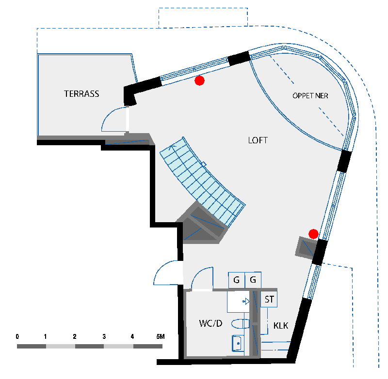

Har haft hembio på plats i vårt nya vardagsrum i ungefär ett halvår nu, men har problem med att både jag och kompisar som varit på besök känner att det saknas något i basen vid explosioner, pistolskott och liknanade, även viss basstung musik hade jag väntat mig mer känsla i än vad jag får.
Anläggningen består KEF iQ-högtalare, Denon AVR-4520 receiver + Maratantz 8077 slutsteg samt två stycken SVS SB-2000 subwoofers
Jag har kalibrerat ljudet med Audessey XT32 i denon'en.
Här följer en liten planskiss av rummet med de två subbarna utmarkerade, den "övre" är den som refereras till som "L" i plottarna, den andra är "R".
Jag införskaffade nyss en UMIK-1 för att tillsammans med REW försöka hitta problemet, så här ser mätningarna ut för de två subbarna var för sig, med audessey avstängt, båda två samtidigt, samt båda två med audessey aktiverat.

Har ni några tips på vad som är problemet? Jag tycker det ser ut som att jag får bra bas ner till 20 Hz? Så då borde det väl inte vara lågbasen som jag saknar?
På den kompenserade linjen med dubbla basar (grön) så är det väl egentligen bara vid ~75 Hz där är en rejäl dipp, kan det vara den som jag vi upplever?
Jag tänkte prova att flytta runt subbarna lite, men hade gärna fått lite feedback på vad som är viktigast att leta efter medans jag flyttar runt, är det 75 Hz dippen jag ska bli av med, eller är det något annat som spökar?

Här kommer en bild med lite möbler och högtalar placeringar inritade
Där är mörkläggningsgardiner för alla fönster och vid öppningen ner till nedervåningen framme vid duken
Bifogad fil  vardagsrum.png   77.59K   1 Antal nerladdningar
Glömde rita in centern, den står i underkant med duken mitt i
Redigerat av jn82, 23 July 2014 - 11:06.

Flytta runt subbarna och mäta är mitt nästa projekt, ville bara veta vad jag skulle leta efter först :) Jag trodde att dippen på 75 Hz var mitt stora problem, men så var alltså inte fallet :)

Jag hoppas att du är medveten om att du har ett jättesvårt rum att få bra tryck i basen i?
Det är både asymmetriskt och är en den av en öppen planlösning. Att fylla bara själva lyssningsdelen med bas är omöjligt eftersom basen "färdas" runt hörn.
Tryckmaxima uppstår också alltid vid väggar (och på andra ställen, men alltid vid väggar), så om man vill utnyttja basarnas kapacitet till max ska de stå så att de får väggstöd, och så ska man dessutom helst inte sitta i rummet akustiska centrum (men var det ligger hos dig är lite svårt att veta). Med tanke på hur många kubikmeter rummet som basarna spelar i är kan dom nog behöva all hjälp de kan få.
Det som brukar upplevas som mycket tryck i basen är frekvenserna runt 50 Hz, så det är den dalen du vill få bort genom att flytta omkring om det är tryck du vill uppnå. Och precis som Genstruktur sa: strunta i topparna, dom går att ta bort med EQ, men dalarna går inte att göra någonting åt på annat sätt än placering av dig och basarna.
En sak till. Det där med att hitta två positioner som kompletterar varandra är lite mer komplicerat än att bara lägga ihop kurvorna. När basarna spelar i mono (för det antar jag att de gör) kommer de påverka varandra också, så det gäller att testa många olika ställen.
Hoppas jag var till någon hjälp även fast jag lät lite negativ :)

I så fall tänkte jag placera dem enligt följade, röda rektanglar är SCC/Baby SCC. Tror ni det ger något, eller är det bara att kasta ~4k i skön?
Bifogad fil  vardagsrum_scc.png   71.73K   0 Antal nerladdningar

Då var 2 st SSC + 2 st Baby SSC beställda, samt en ny gardin som jag ska dra för för att skärma bort undre delen på ritningen (WC+KLK) från vardagsrummet, då de bildas en hel del eko i den delen som det är nu.
Gardinen ska ta 4 veckor att få, men SSC går förhoppningsvis snabbare.
Återkommer med resultat när jag fått hem och upp grejerna.. frågan är om jag kanske borde göra om hela placerings experimentet efter den här behandlingen?

2 st SCC kan nog hjälpa några dB vid 66 Hz. Själv har jag 6 st i ett rum på 20 m2 och dom förbättrar inget under 60 Hz men över det ger dom en mätbar och hörbar förbättring.
Postad 11 August 2014 - 13:55
Unregistered4b026b86
  • Unregistered4b026b86
  • 1292 inlägg
Sammanfattar mina råd så här:
1. In med basabsorbenterna.
2. Stäng av alla Audyssey, eq etc.
3. Flytta runt tills du hittar platsen med minst dalar (peakar är lättare att filtrera bort med Audyssey).
SCC kan som sagt nog hjälpa en del från ca 60-70z och uppåt (och du verkar ha en del problem i 60-80Hz).
