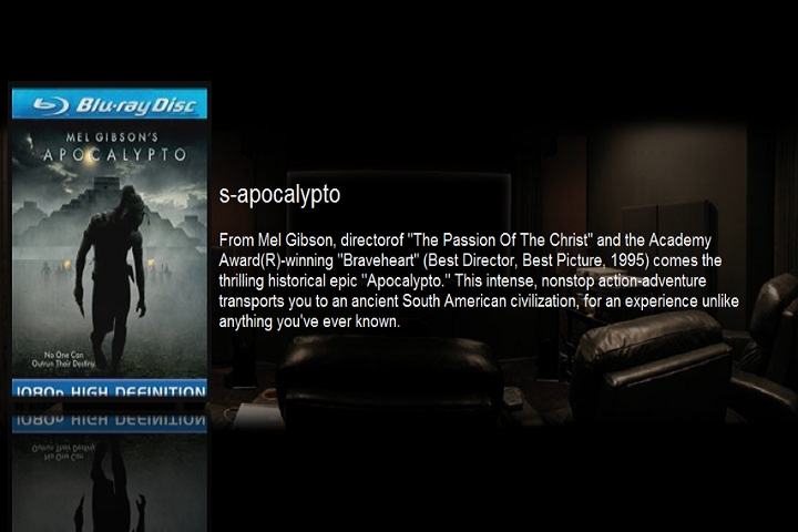

För er som är intresserade av ett alternativ till datum utgående "TViX GUI Builder" kommer här en ny version av TViXiE (v0.3).
Jag har gjort följande ändringar/tillägg sedan sist:
- Added support for M-5100SH and M-4100SH
- One template can now host different layouts depending on model
- Added Tools -> Options menu item
- TViX Model is now selectable via Tools -> Options (default is M-6500A)
- Selected model and disk free space is available in the right bottom corner
- Movie info provider support (more details on writing your own provider will follow)
- Added Genre to the template
- Added IMDB Rating to the template (this is only used if a .NFO file containing IMDB link
is found in the same directory as the movie)
#4993
Tackar! Gillar denna... enkel och smidig.

Förlåt, men jag kan inte låta bli... Har du testat att googla på "TViX GUI Builder", eller bara söka på det längst ner i denna tråd? :P

Bente det är ett program som kan fixa poster till din film , samt göra en liten beskrivning om vad filmen handlar om. Lite som att gå in på imdb. Googla så får du se ;=)

Bente, nedan ser du bilder på hur menyerna i TViX:en kan se ut om man använder TViX GUI Builder. Hur det andra programmet fungerar och hur resultatet blir, vet jag inte. Troligen blir det lika snyggt eller snyggare. :P
http://www.desray2k....king_Window.jpg
https://www.minhembi...-1206828735.jpg

Det enda jag saknar med Joma's program, är faktiskt att man kan ha bilden i perspektiv som i det övre exemplet som du länkar till Sean. En fjantig detalj som kanske är svårare att ändra på...
I övrigt är Joma's program faktiskt smartare och enklare än Tvix GUI.
