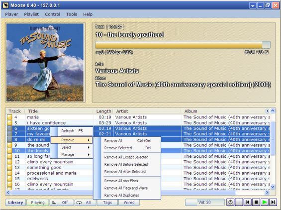

När nu CD-samlingen ska ner på hårddisken så skulle jag vilja få med skivomslaget också...de bilder jag sett från "SlimServer" där man kan bläddra bland dessa ser ju kalas ut. Om man slipper att skanna dessa själv så är det ju än bättre, och jag har sett att det finns ett antal sådana siter på nätet (mer eller mindre skumma dock Hur har ni löst detta? Skannar ni själva eller finns det någon site som rekommenderas? mvh Manor Postad 07 October 2006 - 13:06
Jag använder Album Art Aggregator: http://team.thenexusnet.com/nexus/AAA/ och det funkar kanon. ![]() Som du ser på bilden söker programmet efter omslag hos Amazon i USA, England, Tyskland och Japan. Det enda problemet är förstås om du har väldigt mycket svensk musik. Då får du gå i manuellt på CDON eller någon annanstans. Postad 07 October 2006 - 13:11
Har testat Album Art Aggregator men inte riktigt fått det att fungera, men jag ska göra ett försök till.
Just nu använder jag mig av tag & rename. Fixar alla taggar, tar ner omslag samt även små mini recensioner från amazon. Postad 07 October 2006 - 18:50
