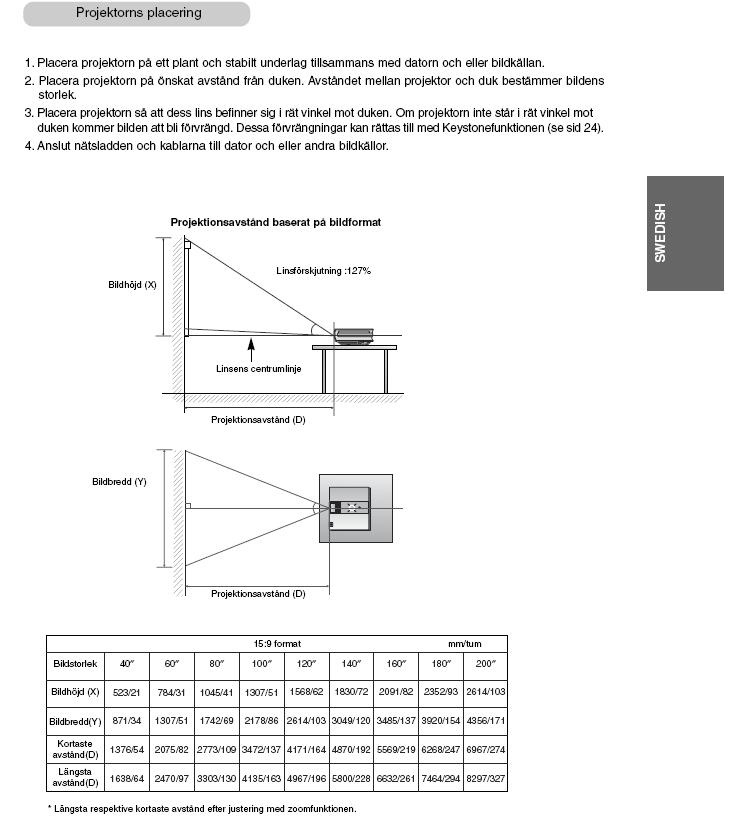

Jag står själv inför ett kommande Projjeköp och har precis som du ett vardagsrum som framförallt skall vara vardagsrum. Jag har oxå ett ljust (gula väggar) vardagsrum och tror helt klart att en DLP med grå duk är det bästa alternativet i detta fallet. Dock är det endast vad jag läst mig till samt att jag har kollat upp att jag inte stör mig på (ser) den regnbågseffekt som dessa projjar kan ge. Vad gäller storlek på bild ger i alla fall den proj jag tänkt mig en screensize som räcker för mig. Billig är den också. Kan du laborera med tittavståndet istället för screensizen så är det ju inget problem. IMHO det är aldrig bra att välja screensize för att man ska imponera på andra. Det är ändå du som ska se mest på din hemmabio och huvudsaken är att DU är nöjd med ditt val.
https://www.minhembi...-1184410738.jpg
Haha, ja det vet jag givetvis, men jag har någonstans siktat in mig på 100" känns tunt och gå ner över 20".. :D
Gäller denna bilden generellt DLP projektorer?

har jag siktat in mig på efter ganska mycket läsning.
dock undrar jag så simpla saker som:
  • klarar den att ta emot en 1080p signal (genom hdmi)
  • Någon som har lite referenser med avstånd/bildstorlek osv med denna. (kan jag använda tabellen i inlägget ovan?)
    bild länk: https://www.minhembi...-1184410738.jpg
  • Några erfarenheter osv med denna? skriv vad ni tycker nu!

Den enda egentliga nackdelen med en DLP är problemet med RBE. Om man inte ser dessa så tycker iaf jag att man absolut ska köpa en DLP. Man får bättre svärta, bättre färger och bättre "tryck/3-D-känsla" jämfört med en LCD i samma prisklass. För vissa kan det vara ett problem att man inte får lens-shift (om man inte går upp i prisklass). Men i ditt fall verkar det ju inte vara något problem att hänga projjen i taket mitt för duken.
Storleken på duken har ju helt med att göra på vilket avstånd du kommer att sitta. Bredden på duken ska ju helst inte överstiga ca 0.7 x tittavståndet. Beror givetvis på vilken projje man väljer, men ibland kanske man får gå ner till 0.5-0.6 x tittavståndet. Dessutom har du ju vita väggar, vilket kommer att vattna ur bilden rejält - och mer ju större duk du väljer.
Vad gäller kastavstånd vs bildstorlek för olika projjar så är ju Projection calculator på Projector Central ett bra ställe att besöka.

intressant inlägg, sånna gillar jag. "tryck/3-D-känsla" :D tusan att inte Zelda är i 720p B)
Men enligt din formel 0.7 x 3.5 i mitt fall samt Projection calculator så blir det i varje fall 100" med mitt avstånd som är ca 3.5 meter från projektor/tittavstånd till duk.
perfekt, jag ska boka demo på denna och in och kolla, så får vi se om det är något att ha :D

Bilden jag länkade till gäller för den projektor som jag har tänkt mig: LG BN315. Verkar ytterst prisvärd för 6500:-
Se annan tråd i detta forum.
Test: http://www.bigscreen.../93_LGBN315.htm

Nu har jag mätt väggen, den är exakt 3,5m.
alltså med lite duk och skit så blir det ca 3m mellan linsen på projektorn och duken.
vilket är ca 85" stor duk (95" vid full zoom, men dålig bild i resultat).
Detta gäller allstå Infocus IN78

jag har en liten fundering ang. lens shift och dlp. Några pratar i denna tråd om att DLP endast har detta på de dyrare modellerna. Betyder de att de andra har 0 lens shift eller att de har mycket lite?? jag har på min nuvarande z3 som jag kör på 180 cm duk ca 3 meter mellan lins och duk, takfästet sitter dessutom inte 100 centrerat i taket (ville skruva i regel) så det diffar ca 7 cm i sidled mellan takfestets centrum och dukens centrum. Hur löser jag det om jag skulle köpa DLP proj. utan lens shift?. Kommer jag ändå att kunna behålla takfästet där det sitter idag på ca 3 meter från duk med DLP om jag behåller nuvarande duk (jag har maxat väggens begränsning och kan inte köra större bild. )??
När jag läser här om att det (min tolkning) är direkt olämpligt att zooma, menar ni då zoom över huvud taget eller att zooma mycket? Jag diskuterade väldigt mycket om detta med avstånd mellan lins och duk här på forumet när jag skulle köpa z3án och fick iaf inga åsikter om att det skulle vara exakta mått för en viss dukstorlek. Den allmänna åsikten här då var att man lätt kan justera in det sista med zoomfunktionen.
edit. kom på att mindre diffar på fästets placering fixar man så klart genom att justera projen i takfästet. Går ju att justera upp till säkert en dm i fästet.
