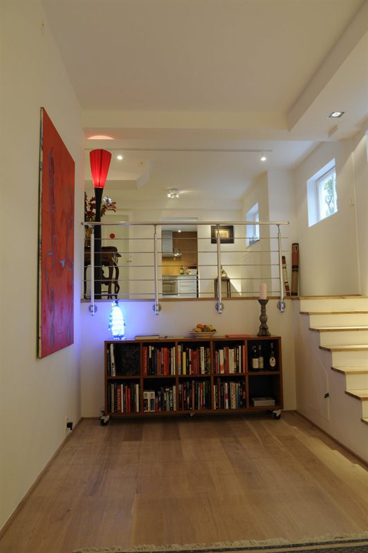

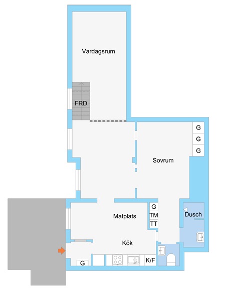

Tjena!
Jag bor i en rätt flummig lägenhet. Det är en källarvåning och rummet jag har hemmabion i är ett etage med längd av 10 meter, bredd på 3,5 samt en takhöjd (nedre delen) på 3,8 meter.
För att underlätta lite bjussar jag på en bild:
http://imgur.com/EKodeAF
Jag planerar att sätta upp ett tjockt draperi av scenmolton mellan den nedre och övre delen för att dämpa lite, samt skaffa heltäckningsmatta och lite absorbenter i den undre delen, men det blir en senare tråd till det tror jag. :)

Med tanke på akustiken du lär ha (efter att sett bilden) så skulle jag föredra 2st subbar utan tvekan...Men sen det kanske viktigaste: Att få till en bra kalibrering av dom.
En pb-13 kommer antagligen bara döna där inne och i detta enskilda fall kanske disco bollarna faktiskt kan göra lite nytta iom att de ej triggar igång rummet på samma sett som en svs.
För övrigt är svs överlägsen på allt men den avslöjar också rums problem på ett brutalt sett.

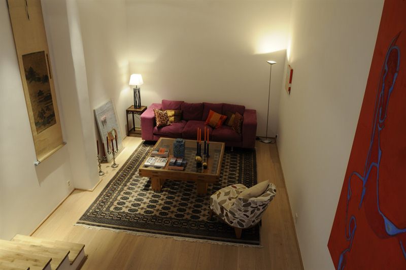

Har inga bra bilder från hur det ser ut just nu men kan lägga till ett par gamla:
Ska fundera på cylindern, men är den verkligen lika bra? Vetesjutton om den kommer göra sig rent estetiskt i rummet och har hört att de ska spela lite sämre än boxarna.

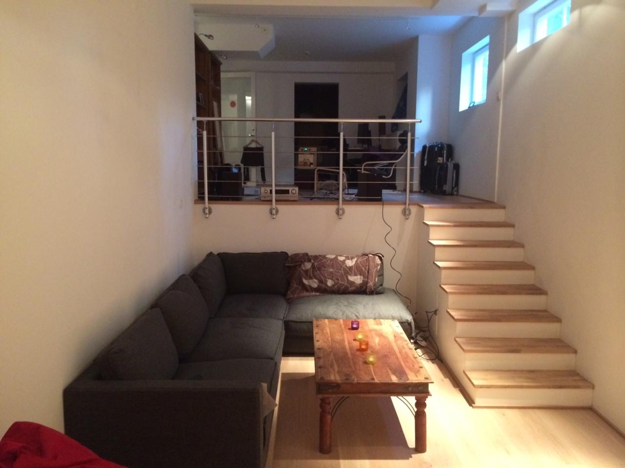

Bifogar en bild på min "situation":

Jag skulle göra som hemma hos magnusson_85 titta längst ner....https://www.minhembi...5/168537#435944
Bänken blir med basarna 4 gånger SB-2000 sätt frontarna lite längre bak tilta vrid in dom lite blir bättre stereo ljudbild.
Som du visar var eventuellt PB12 eller PB13 blir inte bra mycket lättare att få till basen om du har basen spelandes som frontarna
Centern sätter du upptill övre kanten av bilden och tiltar ner mot dig.
Du får mycket bättre spridning av ljudet så från centern,den tycker jag är viktig till film eftersom dom mixar mycket ljud till den.
